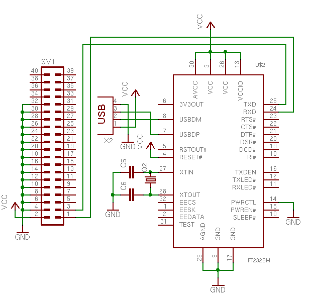

Hallo! Habe ich den FT232BM richtig angeschloossen? Würd das gern wissen bovor ich ätze. MfG Ludwig PS: Pin 1 an IO2 kommt vom RXD-Pin eines Microkontrollers und Pin 3 kommt vom TXD-Pin.

Die Verbindungen zwischen dem 9poligen Stecker und den FT232 sind nicht in Ordnung. Damit legst Du nämlich die V24-Pegel des MAX232 direkt an den Eingängen Deines FT232 an, was diesem sicherlich den Garaus macht. T1OUT und R1IN dürfen nicht mit dem FT232 verbunden werden. Stattdessen sollten T1IN und R1OUT mit den korrespondierenden Pins des FT232 verbunden werden, diese nämlich führen ungefährlichen TTL-Pegel. Also: So nicht aufbauen. Bloß nicht.
#153555
Nachtrag: Zwischen X1 und dem FT232 darf, von der Masseleitung mal abgesehen, keine elektrische Verbindung bestehen.
#153556
Danke. Beinahe hätte ich mein FT232BM flammbiert.

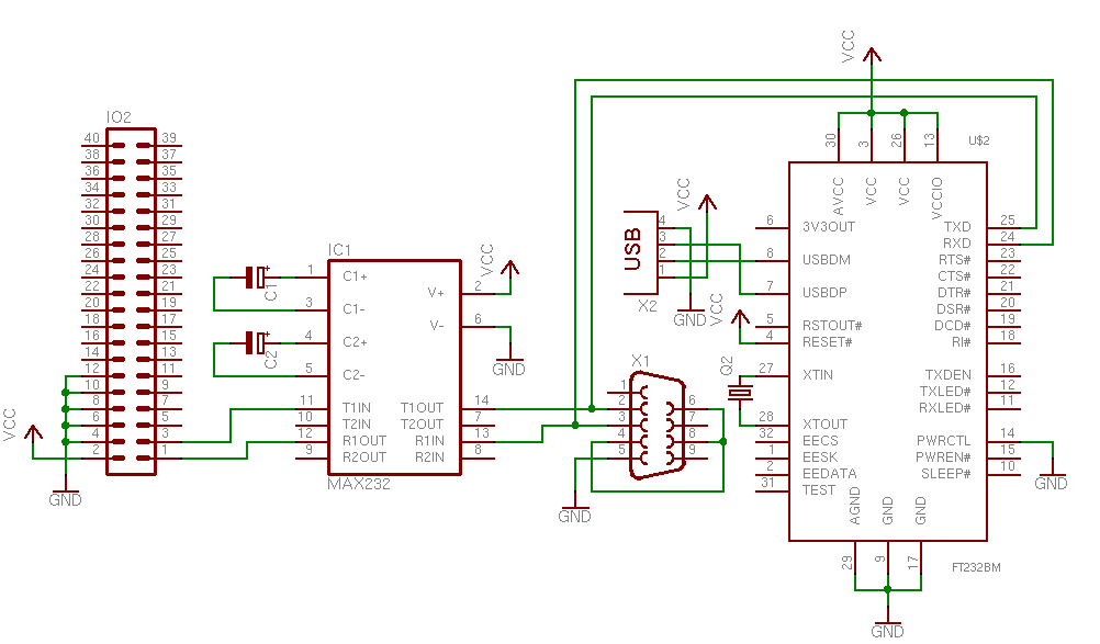

Das sieht schon besser aus. Fehlen dem MAX232 nicht noch zwei Kondensatoren? Wie sieht das mit zusätzlichen kleinen Keramikkondensatoren für die Quarzoszillatorschaltung des FT232 aus? Du könntest die andere Hälfte des MAX232 mit zwei der Handshakeleitungen belegen (RTS/CTS), dann kannst Du immerhin Hardwarehandshake implementieren. Wenn Du die Rx/Tx-Leitung vom MAX an den FT und an einen Microcontroller anschließt, hast Du ein Problem. Entweder Microcontroller mit MAX verbinden, MAX mit FT verbinden oder Microcontroller mit FT verbinden. Aber eben nur eines davon.
#153558
Das sieht schon besser aus. >Fehlen dem MAX232 nicht noch zwei Kondensatoren? Stimmt. Die kommen an V+ und V- ran. ähm.. oh.. wo ist denn vcc und gnd? Beim max220 sind vcc und gnd vorhanden. Dann nehm ich den. >Wie sieht das mit zusätzlichen kleinen Keramikkondensatoren für die >Quarzoszillatorschaltung des FT232 aus? Oh stimmt. hab ich vergessen. hmm.. Ich glaub' die kommen gegen GND.. > Du könntest die andere Hälfte des MAX232 mit zwei der > Handshakeleitungen belegen (RTS/CTS), dann kannst Du immerhin > Hardwarehandshake implementieren. Was für einen Vorteil hat man dann eigendlich? > Wenn Du die Rx/Tx-Leitung vom MAX an den FT und an einen > Microcontroller anschließt, hast Du ein Problem. Entweder > Microcontroller mit MAX verbinden, MAX mit FT verbinden oder > Microcontroller mit FT verbinden. Aber eben nur eines davon. Gut dann splitte ich das Ganze in zwei Module: ein Modul für MC-MAX und eins für MC-FT. Je nachdem ob ich USB oder SERIAL brauch/will.

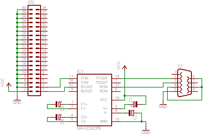

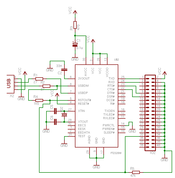

Hi, Ludwig: hastd du dir schonmal eine app-note mit dem chip angeschaut? Also ich hab eden chip noch nicht benuzt, aber schon ein paar schaltungen damit gesehen. Soweit ich das sehe fehlen da wenigstens zwei 27 ohm widerstaend ein die usb leitungen, ein 1,5k widerstand an d+ oder d- um ein usb geraet anzuzeigen, eine r-c kombination an avcc und abblockkondensatoren. Das ist bestimmt nichtmal eine vollstaendige liste, daher solltest du dir mal ein paar andere schaltungen ansehen Gruß Tobias
#153561
Ludwig: Bei dem FTDI Modul ist auch TX/RX vertaucht. Du schreibst Pin 1 deines IO Steckers ist RX (also Eingang) am uP, gehoert also mit TX (Ausgang) des FT232s verbunden. Servus, Helmut
#153562
OK, ich hab mir mal eine Schematic von FTDI angeschaut und verbesert.
#153563
Test sollte an Masse
#153564
RSTOUT# sollte mit RESET# deines MCs verbunden werden.
#153565
plus 47k gegen GND

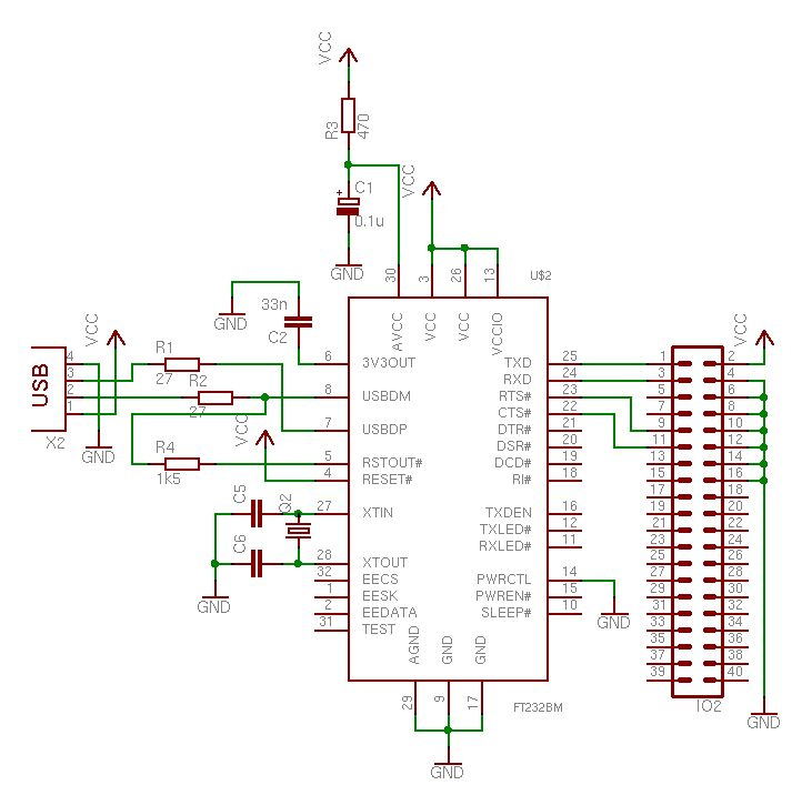

Dies ist die (hoffentlich) finale Version. Antwort schreiben |
