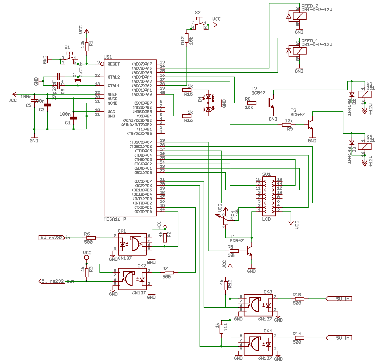

könnt ihr euch die Schaltung im Anhang mal anschaun? Besonders die
Beschaltung der Optokoppler, da ich mir nicht sicher bin, ob die so
korrekt ist. Die Dinger stinken sonst immer so verbrannt ;)
Und ist es so wie dort gezeigt möglich die Versorgungsspannung für das
Display (steckerleiste) abzuschalten? Bin mir da nicht so sicher, evtl
gibts eine bessere Schaltung dafür.
Danke schonmal!
 Tobi
Wenn man ein CMOS-Device wie das LCD-Display abschaltet, sollte man
allerdings sicher sein, dass die angeschlossenen µC-Pins garantiert
nicht auf die Idee kommen, über die Schutzdioden ihrerseits das Display
mit Strom zu versorgen. Die Pins also in diesem Fall als Input
programmiert sein müssen.
@josef
weil ich auf meinem mainboard eine 5V rs232 schnittstelle habe aber die
beiden schaltungen nicht direkt verbinden möchte.
@a.k.
danke für den hinweis. da hätt ich mir wohl ganz schnell ein display
zerschossen.
