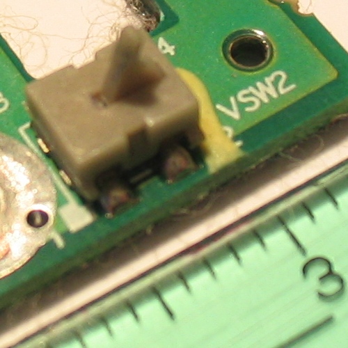

Ich versuche mich grade in der Reparatur eines Notebooks. Defekt ist der
Taster eines Notebook-Deckels.
Der Taster ist ziemlich zerbröselt, die Innereien (Kontaktplatte, Feder)
sind komplett "verschwunden"
Stehen geblieben ist ein quaderförmiges Kunststoff-Gehäuse, 5 x 3 mm
groß, in der Höhe von 4 mm, SMD Montage.
Es könnte sich nach meinem Verständnis um einen Öffner-Kontakt handeln:
Wenn der Decker geschlossen wird/ist, dann fährt eine "Nase" des Deckels
in die entsprechende Unterseite des Gehäuses hinein, d.h. bei
aufgeklapptem Deckel ist der Taster mechanisch nicht betätigt.
"Bestromt" hab ich die Hauptplatine jedoch noch nicht, um diese
Kontakt-These (und den Restzustand des Notebooks) zu verifizieren
a) könte das plausibel sein mit dem Öffner-Kontakt?
b) Hat jemand eine Bezugsquelle für irgendwelche kleinen derartigen
Taster (ein herkömmlicher "Knackfrosch" Taster wird vermutlich eher
ungeeignet sein?)
OP
Ich muß mich korrigieren, hab nochmal grade mit der Lupe die
Rest-Innereien des Tasters angesehen: Es scheint ein Wechsler zu sein.
Die "Bodenplatte" des Tasters hast tatsächlich 3 unabhängige
Kontaktzungen. Der Taster selbst ist mit 4 Pads auf der Leiterplatte
montiert.
Typ des Notebooks:
Medion MIM 2210
MD 96293
OP

Naja, meiner ist wohl definitiv ein Wechsler.
Bei einem Einbau -"Volumen" von ca. 1 Kubik-Zentimeter an der
Original-Stelle sieht es da mit Reed schlecht aus .. andere Position hab
ich noch nicht entdeckt, wo ich mechanisch was geeignetes verbauen
könnte
> nun ich denke dass eigentlich nur eine Funktion benutzt wird.
Ich hatte auch schon überlegt, warum da etwas wechseln soll .. ich hab
grad nochmal die Platine ausgemessen. Ergebnis: jeweils 2 Kontaktpads
sind zusammen geschaltet
Ergebnis also: Entweder ist es ein Schließer oder ein Öffner.
Das nur 1 Kontakt benötigt wird, kommt mir sehr gelegen:
Die nicht vorhandene Modemplatine hat "Richtung" Telefonleitung" einen
kleinen 2poligen Stecker, der direkt auf die Zungen des RJ11 Steckers
geht. Ist also quasis "frei nutzbar". Ich werde jetzt einfach den
Blindstecker durch einen "gebrückten" RJ11 Stecker ersetztenm, und habe
den geringsten Montageaufwand: Nur 2 Drähte von den Schalter-Pads zu dem
2-poligen Stecker legen

OP
ja, ich meinte natürlcih auch nur die Kontaktzunge.
Ich hab aber mittlerweile das Laptop wieder teilweise zusammen gebaut,
und unter Strom gesetzt (läuft alles). An den nicht vorhandenen Taster
(Pads) sind jetzt 2 Drähte dran, die gehen an der "original"
Klappenöffnung durchs Gehäuse nach außen. Von mir aus mag sich der
Besitzer einen beliebigen Schalter da dran fummeln.
Es ist übrigens dann wohl doch ein Schließer-Kontakt. Wenn offen, dann
wird der Display-Inverter eingeschaltet.
