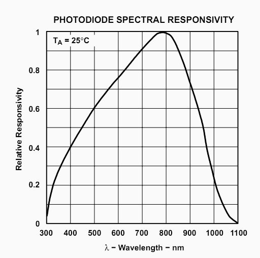

Ich bin grad an einem Projekt mit einem TAOS TSL1401R (128 Pixel).
http://de.farnell.com/taos/tsl1401r/sensor-array-lin-128-pixel/dp/1242265
von Wally W. (wally234)
Der TAOS TSL1401 funktioniert bei mir bereits prima.
Hat aber mit 128 pixeln eine zu geringe Auflösung für das was ich machen
will. Kann bei Bedarf gerne nach meinem code suchen :)
es gibt auch noch 1402 , 1404 usw aber die werden exponentiell teurer.
von ggbb (Gast)
ok :)
Ja - bei mir funktioniert der auch super mit nem ATMega. Sehr einfache
Ansteuerung.

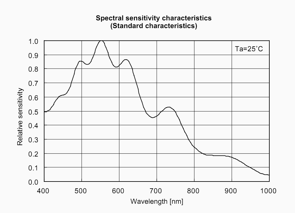

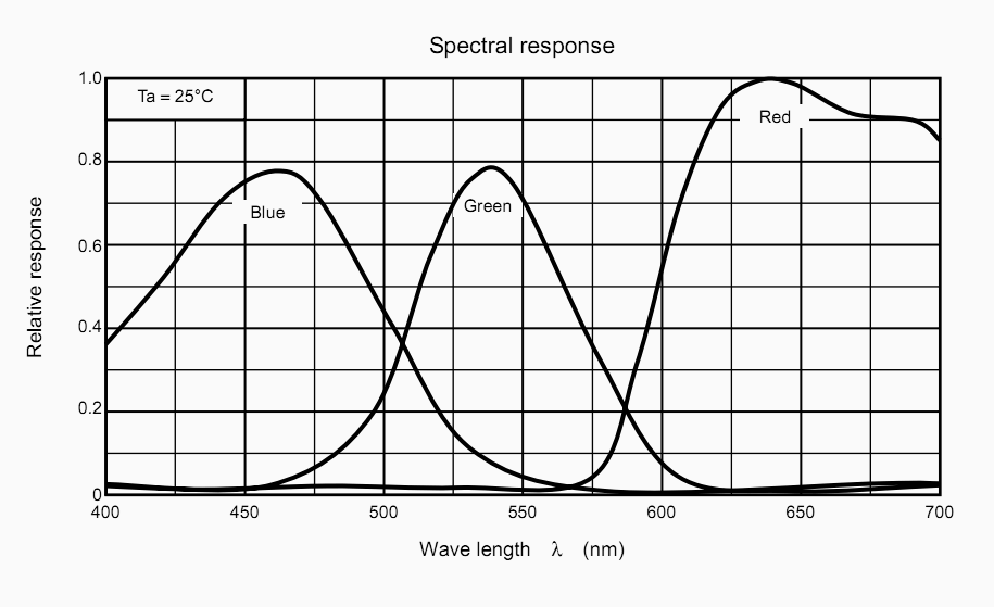

1. Auch der ILX551B braucht 2 Spannungen: 5 und 9 Volt.
2. Der ILX ist nicht für ein Spektrometer geeigent, weil er eine stark
schwankenden von der Wellenlänge abhängige Empfindlichkeit hat, schaut
Euch mal das Datenblatt an. Das TAOS-Teil wäre ganz gut, da im Bereich
400..800 nm fast linear. Bei einem RGB-Sensor habe ich 3 Kurven, die
kann ich zusammenaddieren, muss allerdings auch hier die Kurven als
Tabelle hinterlegen, das ist immer eine Heidenarbeit

von Wolfgang Horn (Gast)
Hi, tt2t,
Jedes gute Messinstrument wird erst durch seine Kalibrierung gut.
Das müsste auch mit einem Spektrometer funktionieren.
Ciao
Wolfgang Horn

von EM (Gast)
der ILX551b und 511 oder 554 ist durchaus für spektrometer geeignet.
einige der branchengrößen, inkl. marktführer für
atomemmisionspektrometer hatten die zeilen erfolgreich eingesetzt.
