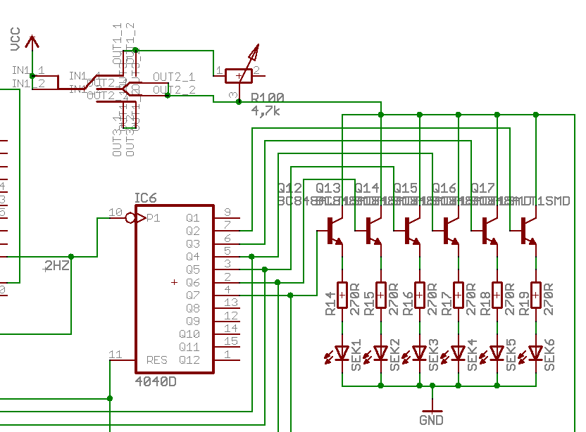

Wie bereits an anderer Stelle erwähnt habe ich vor eine BinärUhr mit
LEDs ohne µC zu bauen. (nur 4060er, etc.)
Da ich relativ helle blaue LEDs verwenden möchte wollte ich eine
Möglichkeit einbauen in den "Standby-Betrieb" umzuschalten.
Dabei sollen die LEDs weniger kräftig leuchten.
Die LEDs werden einzeln über Transistoren geschaltet, die an einer
gemeinsamen Versorgungsspannung liegen.
Kann ich einfach zwischen den 5V Versorgungsspannung und den
Kollektoren einen Poti (im kOhm-Bereich) setzen, der dann ja einen
Spannungsabfall hervorruft und somit den Dioden Spannung "klaut"?
Reicht das? Oder ist dann die Leuchtkraft der Dioden auch stark
abhängig von der Anzahl gleichzeitig leuchtender LEDs?
Oder muß es ein Spannungsteiler sein?
etwa 5V - 4kOHM -(ANSCHLUSS)- 10kOhm - Masse
ich hab da mal den entsprechenden Ausschnitt der Schaltung angefügt.
Nicht über das seltsame Konstrukt oben in der Mitte wundern. Das ist
der Reichelt-Schiebeschalter, den ich selbst in die Lib eingefügt habe.

Wenn Du das linear über die Transen machst, kommt es zu höherer
Wärmeentwicklung an denselben - nicht gut.
PWM wäre eleganter.
von Tobi (Gast)
die meisten potis vertragen nur einige dutzend milliwatt. wieviel strom
ziehen deine led's alle zusammen
von Hubert (Gast)
Für den Fall das du das Ohmsche-Gesetz kennst, kannst du dir leicht
ausrechnen das die Schaltung unsinn ist.

von A.K. (Gast)
Besser: Die LEDs klassisch über ULN2003 schalten (oder auch einzeln,
aber bitte Emitter an GND und Kathode der LEDs am Kollektor). Die
Regelung der Helligkeit macht man besser digital per PWM, z.B. über
einen etwas robusteren PNP, der die Anode aller LEDs gemeinsam mit
Strom versorgt.
von A.K. (Gast)
Ach ja, ich vergass, es soll ja ohne µC gehen. Aber die PWM müsste man
auch mit einem NE555 hinkriegen.

von A.K. (Gast)
Mit dem NE555 wird aus einem linear arbeitenden Transistor eine digtal
arbeitender. Lnear geht aber auch, nur sollte der Transistor dann min
0.5W abkönnen (bei den erwähnten 280mA).
Was mich eher irritiert, ist die etwas unkonventionelle LED
Ansteuerung. Wenn's ein HC4060 ist werden die wohl nie ganz dunkel.
Unterhalb von ca 10mA übernehmen nämlich die Ausgänge vom 4060
sukzessive die Stromversorgung der LED, über die BE-Diode.
Wozu Pulldowns an der Basis?
von A.K. (Gast)
Apropos BE: Was Du da als LED-Treiber gebaut hast, ist eigentlich nichts
anderes als eine schaltbare Konstantstromquelle für 10mA (angenommen das
IC arbeitet mit 5V und die LED mit 1,6V). So ziemlich das Gegenteil
dessen was Du bezweckst.

Heinz Tomato also wenn du die basisspannung, respektive den basisstrom
variieren wilst umd  die ehlligkeit der dioden zu steuern würde das
schon funktionieren, wenn du die bauteile entsprechend bemisst...
finds aber eine etwas merkwürdige schaltung... wenn du schon ein up
hast, lass doch gleich ein pwm raus... und statt transistoren würd ich
fertige treiberstuffen verwenden.... (uln2903 oder udn2580) weniger
bauteil, sprich weniger das schief oder kapputgeheh kann....

uups. das ist jetzt ein mißverständnisss. An der BASIS wollte ich nur 5V
oder 0V anlegen, den Transistor also als Schalter nutzen.
Also alles was an der Basis angeschlossen ist hat NIX mit meiner
eigentlichen Frage zu tun.
Meine Idee war die Kollektorspannung zu variieren.
Sorry, wenn das unklar war.
Dazu auch gleich noch eine ergänzungsfrage an A.K.:
Wenn ich nun LED an den Kollektor packe, wie siehts denn nun aus, wenn
der Transistor schaltet? Laienhaft ausgedrückt:
Wieviel Ohm hat denn R_BE beim Schalten? Ist das denn "gut", wenn der
5V-Ausgang des 4040 quasi auf Masse gezogen wird?
von A.K. (Gast)
Ein grobe Daumenregel für Transistoren. Sie stimmt nicht immer, aber
hier für's Forum passt sie meistens schon.
Emitter an +V (NPN) oder GND (PNP): Transistor schaltet (digtal).
Kollektor an +V (NPN) oder GND (PNP): Transistor regelt (analog).
Regeln ist hier garnichtmal so schlecht. Eine Konstantstromquelle für
10mA ist normalerweise eine prima Lösung für LEDs. Wenn man nicht grad
ebendiesen Strom dann anderweitig drosseln oder verstärken will.
Hier: Basis hat +5V. Emitter also +4.4V.
   (4,4V - 1.6V) / 270 Ohm = 10mA.
Mehr wird's garantiert nicht.
Ansonsten siehe http://www.elektronik-kompendium.de.
PS: Kann passieren, wenn man Schaltungen abguckt und modifiziert, die
man nicht verstanden hat. Da muss jeder am Anfang mal durch. Früher
merkte man es oft erst am Geruch, in Zeiten von Internet-Foren eher am
Spott (pekuniär günstiger, kostet aber mehr Nerven).
von Kurt (Gast)
Hallo @Heinz Tomato ,
wenn ich das richtig sehe ist die Schaltung mit den LED und den
Transistoren schon OK (Stromverstärkung).
Aber die Kollektoren müssen immer an + liegen.
Da sonst ev. die Abgänge zu weiteren Logikeingängen nicht mehr richtig
funktionieren.
Eine Helligkeitsregelung sollte an der Masseseite angreifen wo alle
Dioden beisammen sind.
Hier würde sich eine PWM (mit 555 und Transistor) anbieten die alle LED
entweder an Masse legt oder freigibt. Eine Entkopplung untereinander
findet dann über die LED's selbst statt.
Gruss Kurt
