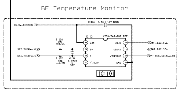

Guten Tag,
ich stehe gerade etwas ratlos einem Problem gegenüber.
Es handelt sich um eine bestehende Temperatur Regelschaltung, in die ich
nicht direkt eingreifen darf.
Wie man auf dem Bild sehen kann, besteht die Schaltung aus einem
AD51/067
(http://www.datasheetfind.com/datasheet/AD51-067ARMZ-2RL?uid=2137057)
mit externen "remote sensing transistor" in einem Grafikprozessor an
D+/D-.
Ich muss in irgendeiner Form ein Temperatur Signal für eine parallele
Regelung erhalten, darf aber nicht störend auf die vorhande Schaltung
wirken.
Nun würde ich gerne Wissen was machbar ist:
1) mit einem differenz ADC eines uC den externen Sensor messen. Was wäre
besser, zwischen Filter und IC oder Filter und Sensor?
uC wäre zB ein ATtiny25
2)Den SMbus sniffen. Wie müsste ich dann die Hardware gestalten, damit
der sniffer nicht störend auf den Bus wirkt.
Bzw. würde man mit einfachen mitteln auch die Temperatur Daten
zuverlässig mitlesen und auswerten können?
Genaue Angaben über den Bustakt etc. kann ich noch nicht machen, müsste
noch gemessen werden.
Hier würde wegen soft. twi auch ein attiny in frage kommen. Könnte z.B.
der code von peter d. I²C sniffer als Grundlage dienen.
Oder beides schlecht und einfach ein LM75 auf den Kühlkörper kleben und
parallel was messen?
danke schonmal
Sebastian
#2062587
@  Sebastian Möller (compressed)
Kann man machen.
>Was wäre besser, zwischen Filter und IC
Ja.
Nein.
Geht auch, ist ggf. robuster.
Einfache 3,3V CMOS Eingänge, wie sie jeder Logik-IC hat.
Ja.
Ja.
> Könnte z.B.
Möglicherweise.
Nein.
Nö, das ist ein ganz andere Temperatur als uf dem IC, wo die Diode
drinsteckt.
MFG
Falk
OP #2062620
Also einfach den attiny mit sclk und sedata vom ad51 verbinden und mit
VCC 3.3V betreiben? (sollten nach meinen Recherchen cmos Eingänge sein?)
Ist wahrscheinlich besser, da man gleich die jeweilige Temperatur hat.
Dann werde ich mich jetzt um die Software bemühen. ggf. erstmal
mitloggen was auf dem Bus so gesendet wird und dann auswerten.
Der LM75 war auch nur ein Notanker.
danke
#2062669
Ja.
Ja.
