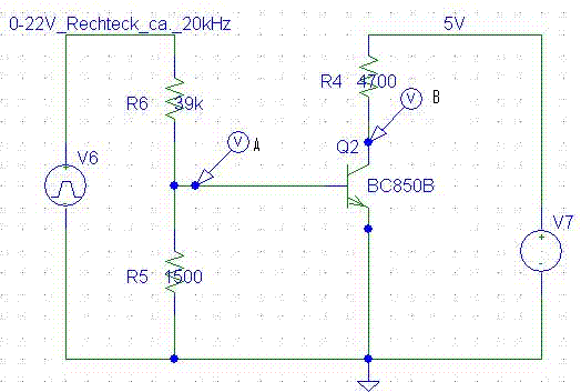

ich habe die Schaltung im Anhang aufgebaut. Leider verhält Sie sich
nicht wie erwartet. Eigentlich dachte ich, dass ich aus der
Rechteckspannung mit 0 und 22V eine Rechteckspannung mit 0 und 5V
erhalte. Dies funktioniert auch im Groben. Doch leider nicht im Feinen.
Ich bekomme starke Schwinger kurz nach dem "Umschalten" des
Rechtecksignals; und zwar an beiden Messpunkten (A UND B).
Das seltsame für mich ist hier vor allem, dass ich sogar an dem
Messpunkt A diese Über- und Unterschwinger habe. Diese verschwinden an
diesem Messpunkt, wenn ich an diesem Messpunkt die Basis des Transistors
auftrenne. Dann ist ja links nur noch ein Spannungsteiler. Folglich muss
sich der Transistor irgendwie auf die Spannung am Spannungsteiler
auswirken; aber wie? Und wie kann ich die Schaltung abändern, dass dies
funktioniert.
Danke
PS.:
Ich weiss, dass ich den rechten Teil der Schaltung weglassen könnte und
über eine etwas andere Dimensionierung des Spannungsteilers eine
Konvertierung des Rechtecksignals erreichen könnte. Doch ich möchte
diese Schaltung und die seltsame Rückwirkung verstehen.
PPS.:
Die Simulation in PSpice hat diese Phänomen übrigens nicht ergeben. Dort
klappt es wie vermutet ohne Überschwinger auf der Eingangsseite.

Wird sicherlich durrch die sogenannte Miller-Kapazität (zw. C und B)
verursacht. Überschwinger kann ich mir aber trotzdem nur bei ungünstigem
Aufbau vorstellen (lange Strippen am T, und vielleicht sogar in parallel
verlegt.
Auch mal die BEtriebsspannung direkt an der Schaltung mit einem C
abblocken (100n und/oder 10µF).
Ansonsten Basisspannungsteiler niederohmiger machen.

mit Abblocken der Betriebsspannung mit einem Kondensator meinst du doch
einfach einen Kondensator von der Betriebsspannung zu Ground zu
schalten!?
Eine etwas längere Leitung ist wirklich am Messpunkt B angeschlossen.
Leider aber keine Kabel. Ich kann es also nicht einfach so entfernen.
Der Spannungsteiler war inital schonmal höherohmiger. Doch leider hat
die jetzt schon runterdimensionierte Schaltungsänderung nichts gebracht.
Ich werde dann wohl noch weiter runtergehen.
Danke
>schalten!?
Ja.
Und immer schön die Oszimasse kurz halten. Also die Masse vom Tastkopf
direkt mit der Schaltung verbinden, und nicht mit einer langen Leitung
vom Oszi zur Schaltung verbinden. Das ergäbe nämlich bei relativ steilen
Impulsen dann auch schöne Schwinger.
