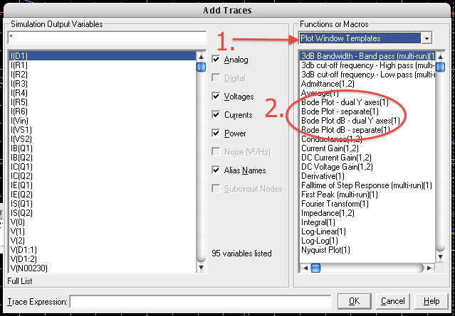

#2064316
Es gibt im PSPICE-Stammverzeichnis eine Pspice.ini, in der man z.B. die
Hintergrundfarbe der Plots auf Weiß stellen kann. Oder irgendwo im Menü
versteckt geht das vllt. auch.
Desweiteren gibt es  im Fenster, wo man seinen anzuzeigenden Graphen
definfiert, rechts oben ein drop-down-Menü, da gibt es "Plot Window
Templates".
In der rechten Spalte gibt es nun z.B. Bode Plot mit einzelnen y-Achsen
usw.
Die Skalierung und Schrittweite für die Degrees kann man dann noch übers
Menü auf "schöner" anpassen. Siehe Anhang.
mfg mf
