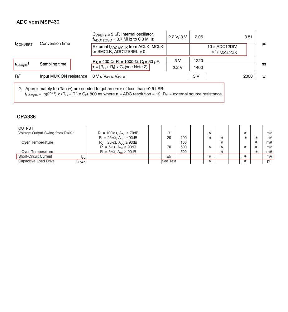

>Ist es denn besser, die S&H-Zeit weniger oder mehr CLK-Cycles zu wählen?
In einem guten Datenblatt wird der Zusammenhang zwischen Wandlungszeit
und ADC-Fehler eigentlich angesprochen.
Wegen Leckstromeffekten nimmt in der Regel der Offset-Fehler mit
längeren Wandlungszeiten zu. Andrerseits muß der Sample-Phase genug Zeit
eingeräumt werden, damit der Treiber auch einschwingen kann. Ein
schneller OPamp schafft ein Einschwingen auf 0,01% in 1...2µec.
Gast #2065389
So - guten morgen!
Also ich habe mich jetzt mal durchs Datenblatt gelesen.
Die wichtigsten Punkte habe ich jetzt mal als Bild mit angehängt, da ich
hierzu noch ein paar Fragen habe und hoffe, dass mir das vielleicht
jemand erklären kann.
Es geht nach wie vor um die Sample&Hold-Time.
Ich benutze eine externe Quelle für den ADC12CLK: 1.8432MHz
Laut Datenblatt berecnet sich die Conversion-Time "tCONVERT" dann zu:
tCONVERT = 13 * ADC12DIV * (1/fADC12CLK)
Mein Takt ist wie gesagt 1843200Hz, keinen Teiler, also ADC12DIV = 1
Somit ergibt sich für meine Conversion-Time:
tCONVERT = 13 * 1 * (1/1843200) = 7.05295139us
Jetzt geht es um die Sampling-Time für das S&H-Glied. Dieses kann ich
von 4 - 1034 ADC-Clock-Cycles einstellen.
Jetzt könnte ich ja erstmal sagen, dass 1 Taktzyklus
T = (1/f) = (1/1843200) = 542.53472ns
lang ist und ich somit eine minimale Hold-Zeit von
(7.05295139us / 542.53472ns) = 13
Takten bräuchte, damit mein Wert die Hold-Zeit über gehalten wird.
Aber was ist mit dem "Sample" im S&H? Wie ist die Zeit. Hier habe ich
noch weiter die Info mit tSAMPLE gefunden, aber hier komme ich jetzt
nicht weiter. Hier wird als Beispiel ein Serienwiderstand von 400R, ein
Innenwiderstand von 1000R und eine ingangskapazität von 30pF angegeben.
Einige Seiten vorher war jedoch der Eingangs-MUX-Widerstand schon 2000R.
Ebenso benötige ich den Widerstand des Treibers am Eingang....ein OP.
Ich verstehe jetzt diese ganze Samle-Zeit-Geschichte nicht so.
Angeschlossen ist an den ADC-Eingang ein OPA336, welcher einen
Temperatur-Sensor auswertet. In seinem Datenblatt kann ich aber nichts
zum Ausgangswiderstand finden - lediglich der Kurzschlussstrom ist
vermerkt. Soll ich mir den Widerstand jetzt damit selber errechnen?
Im Grunde genommen möchte ich nur wissen, wie hoch ich die S&H-Takte
einstelen soll und das ganze natürlich auc noch verstehen.
Bitte helft mir da mal, ich komm nicht weiter.
