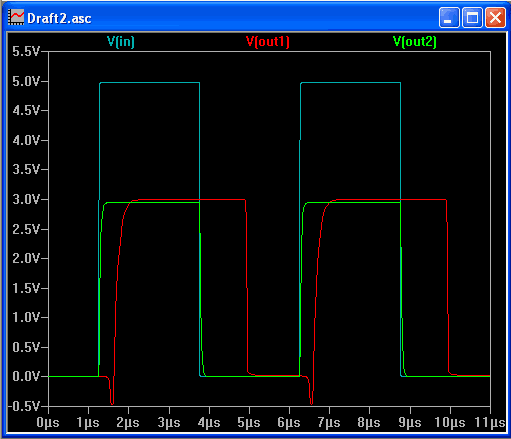

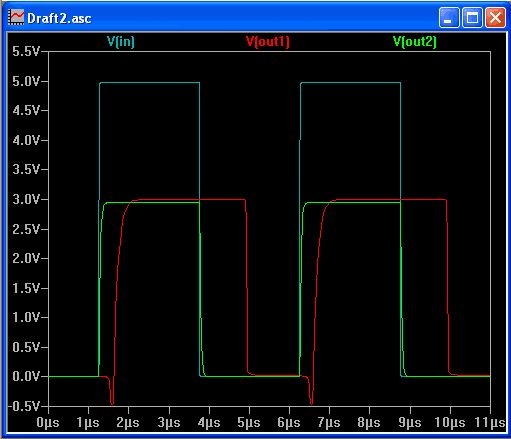

von Unbekannter (Gast)
@see4far:
Da bin ich mir sehr sicher, dass das die Ursache sein könnte.
Ich habe mal Ulrichs Schaltung bei 200 kHz simuliert, weil es mich
jetzt selbst interessiert hat, wie langsam die Transistoren konkret
schalten.
Im Anhang ist das erschütternde Ergebnis.
- Die türkise Kurve "in" ist das 5-Volt-Eingangsignal.
- Die rote Kurve "out1" ist der Ausgang von Ulrichs Pegelwandler
  an 100 pF Last.
- Die grüne Kurve "out2" ist ein simpler Spannungsteiler aus
  470 Ohm und 680 Ohm. Die Last beträgt auch 100 pF.
Ich denke, die Kurven sprechen für sich...
Das was aus Ulrichs Schaltung kommt, hat nichts mehr mit dem
Eingangssignal zu tun. Der simple Spannungsteiler ist selbst an der
unrealistisch großen 100 pF Last noch nahezu perfekt. Und das ganze bei
nur 200 kHz!
von see4far (Gast)
Ok! Mit 62,5kHz geht es noch, mit 125kHz nicht mehr. Scheint also
irgendwo die Toleranz-Grenze vom Karten-SPI-Modus oder dem AVR-SPI
zwischen zu liegen. Dann werde ich also wohl mal schleunigst zwei neue
Platinen für die MMC-Card-Ansteuerung ätzen (zum Glück ist da wirklich
nicht mehr als die Pegelkonvertierung, die Spannungsversorgung für die
Karte sowie der CardSlot drauf. Werde dann bei Gelegenheit mal
berichten, ob die neuen Platinen mehr leisten.
mfg
see4far
