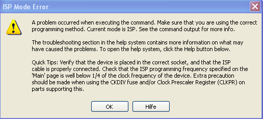

Hallo Mikrocontrollergemeinde,
ich habe eine selbstgebaute Schaltung mit einem ATmega88. Zum
Programmieren verwende ich einen AVRDragon und ein AVRStudio 4.18.700.
Beim ersten Anschließen vom Programmer an die Platine lief alles ohne
Probleme. D.h. beim anklicken von "Connect to the selected AVR
Programmer" wurden alle Fuses und Lock Bits ausgelesen, programmieren
und debuggen funktionierte problemlos. Jetzt allerdings habe ich das
Problem, dass zwar debuggen funktioniert, ich aber keinen Zugriff mehr
auf die Fuses habe (ISP programming Frequenz ist 125 kHz und auch schon
mit weniger probiert, bringt aber nix) - die Fehlermeldung ist im
Anhang. Zudem sieht man beim Status:
Setting device parameters.. OK!
Entering programming mode.. FAILED!
Leaving programming mode.. OK!
Ich habe eine baugleiche Platine, bei der das aber wiederum alles
funktioniert (kann ich aber im Moment nicht verwenden, weil dort
Bauteile fehlen, die ich von der anderen nicht auslöten kann).
Nach längerem Suchen, konnte ich keine Lösung für das Problem finden und
deswegen wende ich mich an euch. Wenn euch noch was fehlt an Angaben,
einfach rühren ;-).
