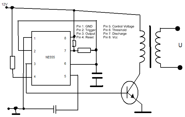

Ich hab mir ein Display von Pollin gekauft und musste feststellen, dass
das Ding eine EL-Folie als Hintergrundbeleuchtug hat.
Also hab ich geschaut wie man sowas ansteuern muss und bin auf folgende
Seite gestoßen:
http://www.b-kainka.de/bastel47.htm
Dort wird ein Trafo mit drei Spulen verwendet.
Ich hab einen Trafo mit zwei, die Primärseite mit einem Wiederstand von
80 und die andere mit 0.4 Ohm.
Geht der auch, oder muss ich einen mit drei Spulen finden?
julian
Gast #2064759
> Geht das so auch oder erzeugt diese Schaltung keine WS?
So im groben wuerde das auch gehen. Das Problem besteht ein bisschen
darin das du deine Schaltung an den vorhandenen Trafo anpassen musst
damit die Spannung am Ausgang stimmt. Ausserdem kann es bei so
Restpostenverwertungen passieren das der Wirkungsgrad nicht der beste
ist. Aber leuchten sollte es erstmal.
Olaf
p.s: Und immer dran denken was Spulen so machen wenn man sie abschaltet.
Moderator (Firma: Titel) Persönliche Seite #2064897
Wenn die Freilaufdioden hier nur mal der Funktion nicht sehr abträglich
sind. Denn der Strom soll sich ja nicht irgendwie in der Spule zu Tode
laufen, sondern auf die andere Seite übertragen werden und dort die
Energie entnommen werden...
