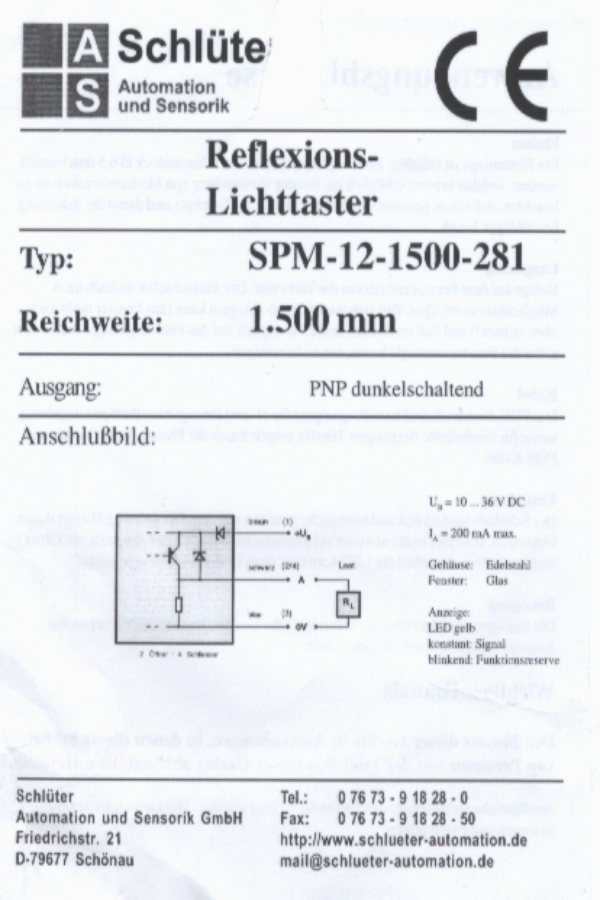

ich finde diesen Thread für Anfänger klasse.
Ich habe eine ähnliche Frage zu der Schaltung:
Ich habe im Moment eine Lichtschranke die 12V mit schaltet. Die maximale
Last darf 200mA nicht überschreiten. Mein Relais hat eine Steuerspannung
von 12V und kann bis zu 400mA ziehen.
Könnt ihr mir helfen, was müsste ich an der Schaltung verändern?
Vielen Dank
Ronny

Wie sieht der Ausgang der Lichtschranke aus?

den Ausgang der Lichtschranke habe ich als Dateianhang beigefügt.
Im Moment soll im Versuchstadium die Lichtschranke ein Sicherheitsrelais
von Panasonic schalten. Es ist im Moment das einzige was 500V DC und 1A
schalten kann. Die Schaltung besteht aus einer Scheibe die 2
Lichtschranken im Wechsel schalten und jede dieser Lichtschranke zieht
ein Relais an. Nun müssen die Relais sich mit der Geschwindigkeit der
Scheibendrehung schalten. Auf der Scheibe gibt es eine Position wo beide
Lischtschranken nicht schalten.
Im Moment habe ich keine andere Idee als die Relais zu verwenden um in
einer Spule ein magnetisches Feld aufzubauen und dieses durch eine
Umpolung von + und - die N S polung zu verändern. Dabei brauche ich bis
zu 1.200 V DC mit max 1A.
Vielleicht gibt es eine bessere Lösung als Relais.
Später soll das ganze über eine ATmega gesteuert werden.
Danke für die Hilfe.
Ronny

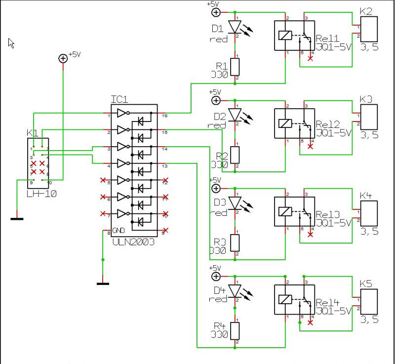

noch eine Frage wegen Relais!
zum testen mit "Relais" möchte ich eine kleine Platine auf Lochraster
basteln, Steuerung ist klar (von Tutorial bzw. wie ganz ganz oberes
Bild). Ich habe paar Beispiele gefunden z.B. etwas mit ULN2003 (siehe
Bild), ist in diesem Fall der BC547 nicht erforderlich?
Nein, den braucht man dann nicht.
