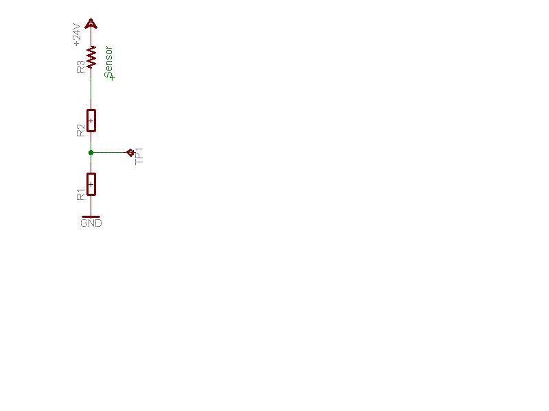

Gast #154182
Ich verstehe bloss immer noch nicht, warum Du nicht in der Lage bist,
die von dir dauernd erwähnten 200K Pullups in zwei Teile zu zersägen
und an dem einen davon 5V zu kriegen. Und wenn der Sensor schon nicht
gegen +24V schalten darf sondern unbedingt gegen Masse schalten muss -
dann dreh den Kram halt rum und betreibe die darauf folgende Logik mit
5V von oben gerechnet, d.h. die ICs oder wassweisichwas kriegen +24V
als Vcc und +19V als GND. Ich nehme an, dass diese zig Sensoren von der
Logik auf weit weniger Signale eingedampft werden - und wenn die sich
dann partout auf GND beziehen müssen, dann mach die Pegelkonvertierung
dort.

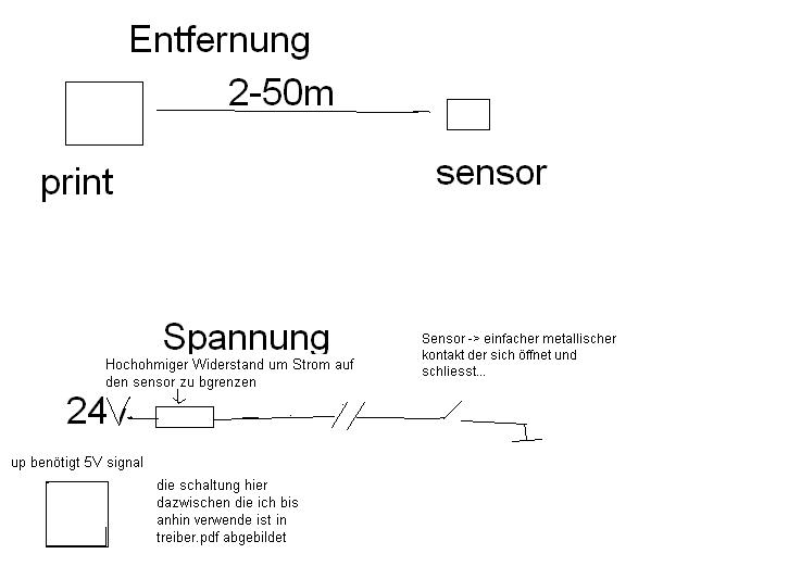

Gast #154186
ups... wo ist mein eintrag den ich heute morgen geschrieben hab...
naja...
Yagan Z. Dongobar ja es ist schlichtwegs nru ein mechanischer kontakt
welcher mit GND kurzgeschlossen ist. Du hast sicher recht wenn du sagst
dass das ganze mit einem höheren strom zuverlässiger würde, doch wenn
man bedenkt das jeder kontakt pro tag rund etwa 100'000 geschlossen
und geöffnet wird, muss der strom zwangsläufig gesenkt werden um diesen
zu schonen... (möchte mit dem ganzen ein bestehendes gerät ersetzten,
welchs jetzt nochmals 5 mal weniger strom auf das ganze gibt....)
Das signal muss aber auch nicht zu jedem zeitpunkt 100% exakt sein (und
ist es auch von der anwendung nicht ( reagiere daher auch erst wenn ein
sensor mindestens 5 mal nicht abgehoben ist zum entsprechenden
zeitpunkt, aber das reicht...)
Die entfernung beträgt je nach dem zwischen 2m und max 50m.
A.K. hab noch mal ne kleine paint skizze gemahct die dir zeigen dürfte
wiso dein vorschlag nciht geht ohne das ich extrem hohe widerstände
verwenden müsste...

Gast #154189
Kann mit jemand einen Tip gegeb, wie ich Sandro klarmachen kann, dass
ich da keinen Spannungsteiler dranhängen will, sondern direkt aus
seinem selbst eingezeichneten Widerstand einen Spannungsteiler machen
will? Ich allein bin dazu offenbar nicht in der Lage.
Abgesehen davon, dass diese Konstruktion bei 50m, also grob 5000pF
Kabelkapazität, einen Tiefpass mit einer Grenzfrequenz von 160Hz
ergibt. Bei 1000 mal pro Sekunde bliebt da nimmer viel Signal übrig,
von irgendwelcher Phasentreue ganz zu schweigen.
Wenn der Sensor also partout so hochohmig gefahren werden muss, dann
muss der Transistor dicht in die Nähe des Sensors und dahinter geht's
dann sehr viel niederohmiger zum µC, evtl. sogar differentiell.

Gast #154198
Hi!
Mal so am Rande, Ich bin jetzt seit ca. 24 Jahren im Störungsdienst
tätig und das dümmste was du machen kannst ist, kontaktbehaftete
Schalter (Reedkontakte mal ausgenommen) mit zu wenig Strom zu belasten.
Die sch....Dinger werden hochohmig. Mal gehts, mal nicht.
Siemens macht auch solchen Mist in ihren Antriebsreglern. Wenn das
einer nicht mitbekommt legt er jedesmal 900 Euro hin obwohl nur mal
Strom durch den Relaiskontakt müsste.
Im Klartext: zu wenig Strom verringert die Lebensdauer und erhöht die
Störanfälligkeit. 20mA sind ein sehr guter Richtwert.
Viel Erfolg, Uwe
