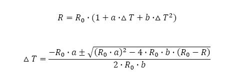

Ich habe mal eine Frage zur Formel eines Platin-Temperatur-Sensors.
Die obere Formel im Bild ist ja die allgemeine Form zur Bestimmung des
Widerstandes in Abhängigkeit von der Temperatur.
Diese habe ich mir jetzt (ja, ich weiß...die findet man auch im Netz)
nach T umgestellt...und ich bekomme ja eigentlich eine +/- Lösung
heraus.
Hiervon ist natürlich nur der "+" der richtige. Jetzt die Frage: Anhand
was entscheide ich, dass diese die richtige ist?
Mathematisch ist ja auch die Lösung mit - richtig, aber die Werte sind
natürlcih volliger quatsch.
Ist das einfach auf Grund der Plausibilität, oder gibt es eine
mathematische Begründung?

du hast Recht, mathematisch gesehen sind beide Lösungen möglich. Aber
deshalb gibt es ja in der Mathematik die Möglichkeit, Lösungen einfach
ausschließen. Das ist mathematisch Korrekt, aber für einen
Nichtmathematiker (der ich ja auch bin) nicht immer ganz einleuchtend.
