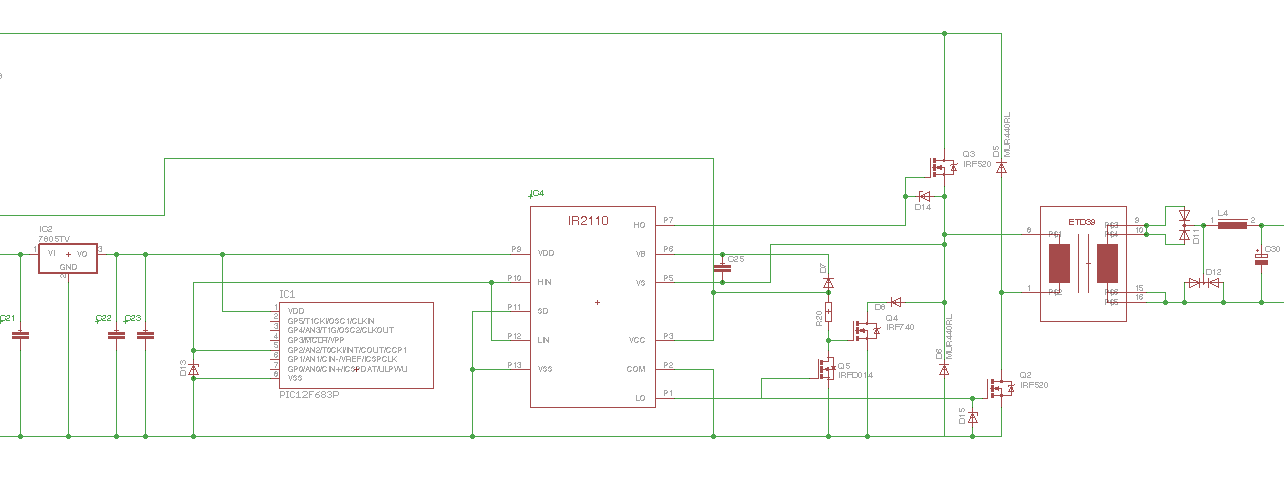

Ich habe ein kleines Problem mit meiner Schaltung
Das ganze soll ein Halbbrückendurchflusswandler werden (ca 200W bei 10V
am Ausgang)
Speisung durch 110-250V, PFC-Vorschaltung (funktioniert)

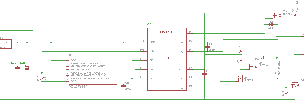

Kurz zu der angehängten Schaltung:
Vorlage ist die Schaltung:
http://www.irf.com/technical-info/appnotes/an-978.pdf (S.24)
Oberste Leitung: 400V DC (vom PFC)
2. von oben: 12V
3. von oben: wie 2.
unterste: GND
Q2 und Q3: 2SK 2996

#2069051
"Bulk" Kondensator ist drin: 150µ 450V
keramischen Kondensatoren hab ich in die Versorgung gepackt. Hat sich
nichts geändert.

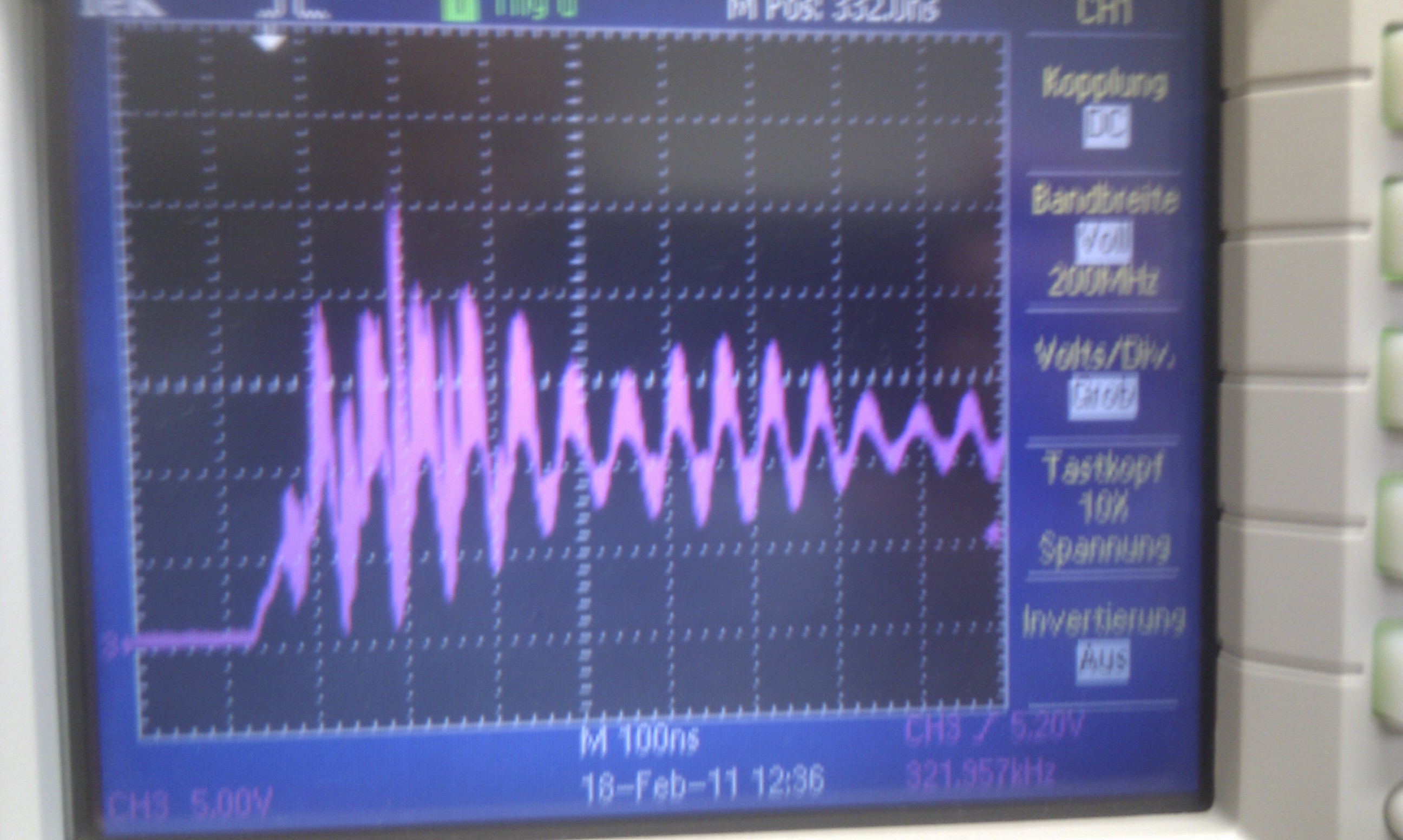

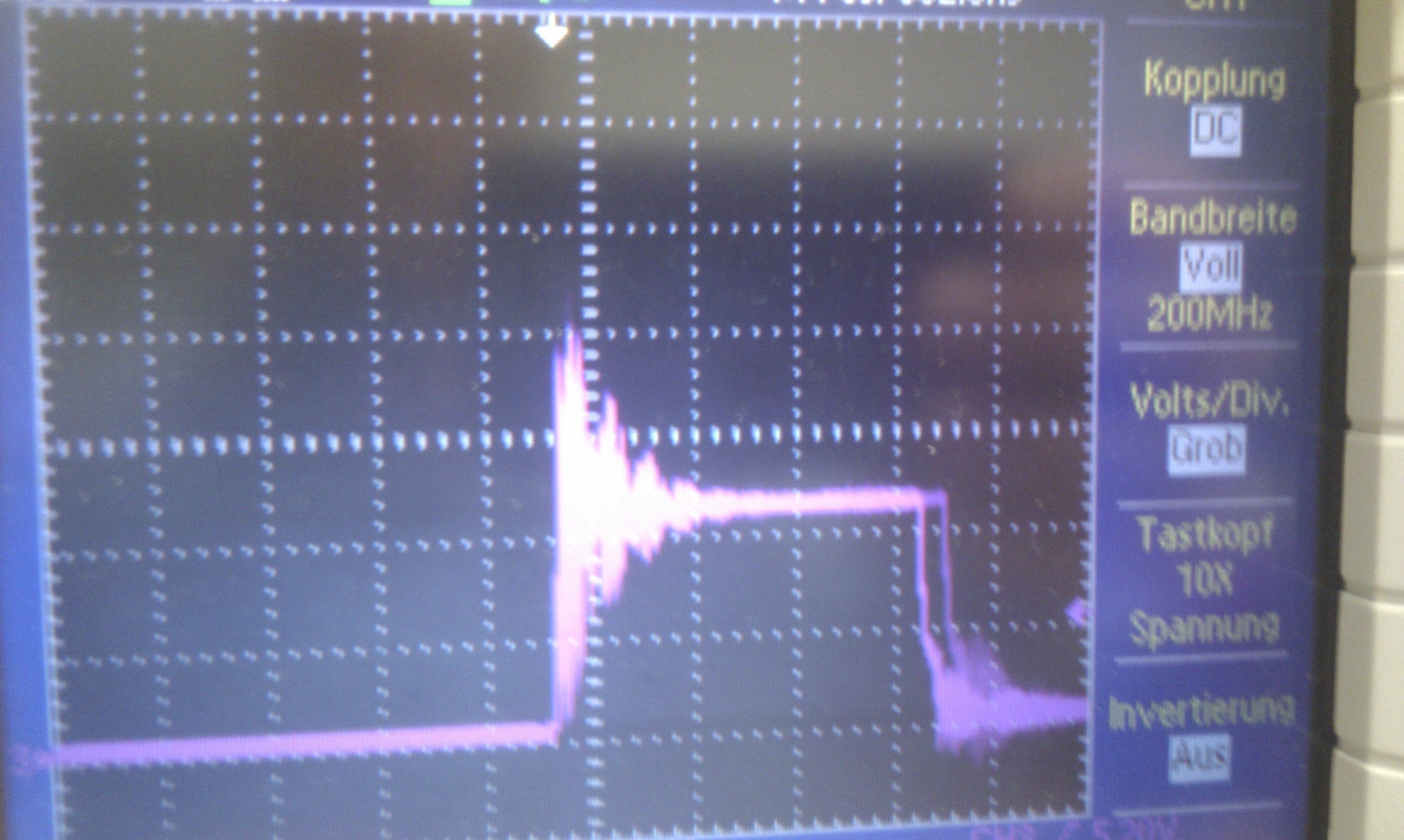

Zu den Fotos:
Auflösung: 5V
1: Gate Spannung, ohne Spannung an der Halbbrücke
2: Gate Spannung, mit Spannung an der Halbbrücke
3: Wie 2 nur Auflösung von 100ns
Jemand ne Idee wo diese Schwingungen her kommen?

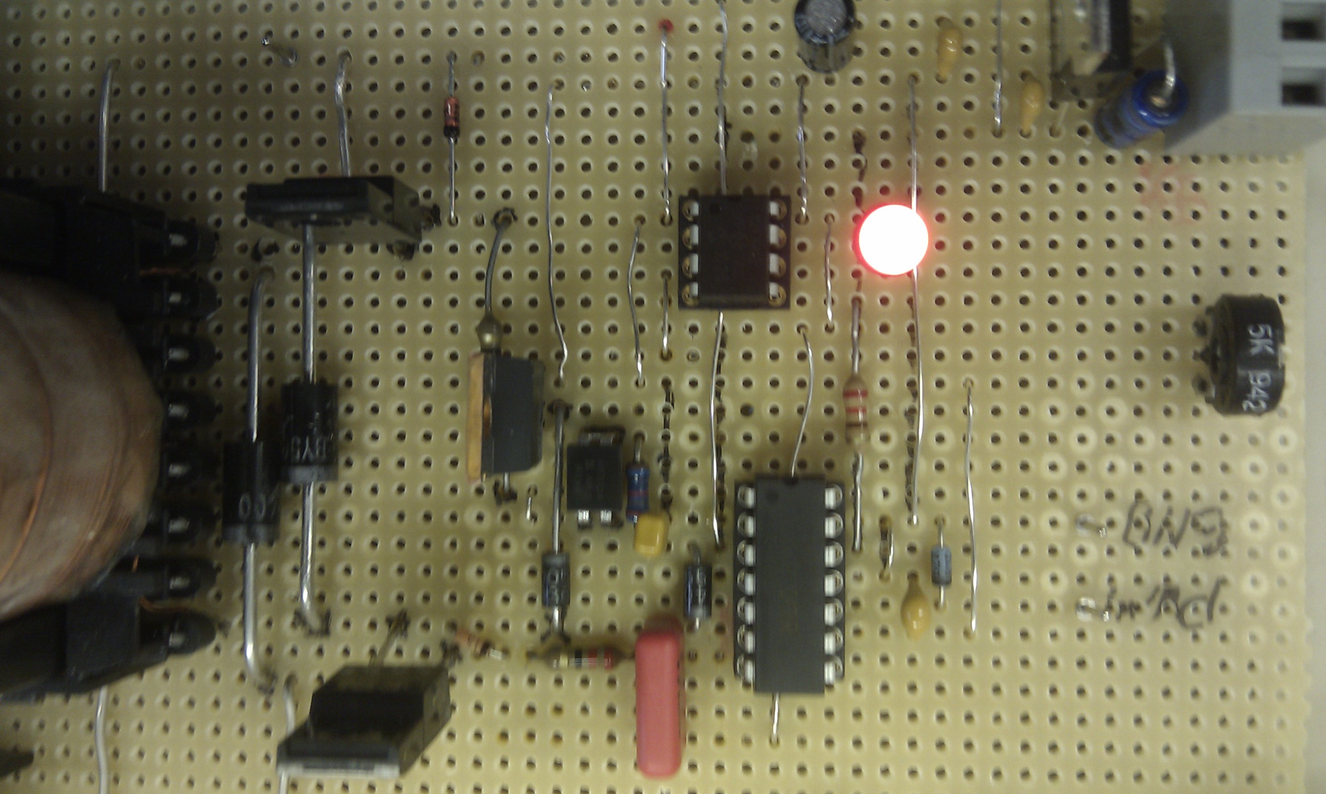

Brille Fielmann? Ne, Bildformate!
>Hier das Layout. Aufbau auf normal Streifenraster...
Schaltregler und Lochraster ist bisweilen eine kritische Mischung.
Die Masse/Gate Leitung vom Treiber zu den MOSFETs sollte möglichst kurz
und induktionsarm sein. Also für Lochraster eine verdrillte Leitung.
Davon bist du weit entfernt.
Ausserdem kann es auch ein Messfehler sein.
MfG
Falk
#2069213
Immer blöd - Schaltregler+Lochraster.
Ich denke mal, du hast:
- keinen C in der Nähe der Mosfets
- die Masseleitung irgendwie gelegt
- die Stromversorgungsmasse auch irgendwie in die Schaltung geführt.
Als erste Maßnahme: alle Leistungsmassen (also von Mosfets, Übertrager)
sternförmig an einem Punkt zusammenführen, und zwar dort, wo der dicke C
ist.
Dort auch die Masse von der Stromversorgung her einspeisen
und dort auch die Masse des IC anklemmen
Den Rest (linker Teil kannste dann gemeinsamm auch dahinführen.
Aber den Sternpunkt nicht irgendwo platzieren, sondern möglichst
intelligent, so daß trotz Sternführung die Massestrippen nicht zu lang
werden (dürfte quasi bei den unteren Mosfets sein).
Und dann noch sicherstellen, daß die Masse des Tastkopfes an die
Schaltung geklemnmt wird, nicht die Gehäusemasse des Oszis. und zwar
auch wieder dort, wo der Massestern ist (oder näher zum zu messenden
Objekt).

Den Ansatz hatte ich auch schon, hätte nur nicht gedacht das das solche
auswirkungen hat.
Werd mal den Kondensator ganz nah an die Mosfets setzten, weil das ja
wohl der Schwingkreis sein wird, oder?
Der Aufbau ist nur Testweise, soll später auf ner Richtigen Platine mit
Layout realisiert werden.

"EMV Schaltungsentwurf" würde ich das nicht direkt nennen. Das ist mehr
oder weniger grundlegend. ;-)
Es ist eben durchaus eine Kunst ein Layout gut hinzukriegen. Und zwar
so, dass es auch zuverlässig funktioniert. Dass man dabei EMV verringert
ist eher eine Nebensache.
Wichtig ist, wie schon gesagt: Grundsätzlich keine langen Leitungen
(Induktionsarmer Aufbau). Wenn lange Leitungen, dann Hin+Rückweg nahe
bei einander verlegen bzw. verdrillen.
Das gilt zumindest für Leitungen, wo hohe Spannungs- und Stromänderungen
passieren!
Und gerade beim Schaltregler fährt man immer am besten damit, die
Fläche, in der sich "hochfrequente" (kein DC) Signale befinden möglichst
klein zu machen.
Wenn ich die dicken, langen Beine der Dioden sehe... Das muss kesseln äh
klingeln. ;-)
Fang doch mal damit an auf dem Foto deiner Platine die Strompfade
einzuzeichnen:
MOSFET-Treiber -> MOSFET-Gate
MOSFET-Source -> MOSFET-Treiber
MOSFET-Treiber Versorgungsspannung -> Abblock-Cap
Lade-Pfad der Spule.
Endlade-Pfad der Spule.
MOSFET-Halbbrücke -> Bulk Kondensator
