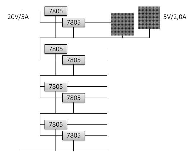

Funktioniert das Festspannugsregler in Reihe. (siehe Bild)
Hintergrund:
Ich habe 10 Matrix-Module (SLM1606M) die je 5V/2,8A brauchen. Wenn ich
alle Parallelschalte brauch ich ein 10*2,8A=28 Ampere Netzteil. Diese
sind aber echt fett also riesig. Jetzt habe ich gedacht, nimm ich doch
so ein LaptopNetzteil mit 20V/5A. Und setzte 4 Festspannungsregler in
Reihe.

Hallo Silent Warrior,
nein, das klappt so nicht.
Ich hab nur kurz nach der Matrix Anzeige geschaut, aber vermutlich
willst du die Anzeige auch steuern, so das unterschiedliche LEDs
leuchten.
Wenn jetzt ein komplettes Modul aus ist - wo soll dann in einer
Reihenschaltung der Strom für das nächste Modul herkommen?
Hinzu kommt, das du die Module keine gemeinsamme Masse haben. Damit
kannst du Sie auch nicht mehr vernünftig ansteuern.
Ganz schlecht ist es auch, von 20V mit einem Linear Regler auf 5V zu
regeln. Pro Ampere 15Watt die du als Wärme abführen musst.
-> Schaltregler muss her.
Im einfachsten Fall ein PC-Netzteil. Da gehen dann auch 28A mit dem
passenden (hab die aktuellen Werte nicht im Kopf - Imho sind die
(ur)alten Netzteile aber recht stark auf 5V)

Das habe ich völlig vergessen das die einen Puffer zum Regeln brauchen.
Dann geht das natürlich nicht. Für die Ansteuerung wollte ich Optokopler
verwenden um das ganze vom µC zu trennen.
Wenn es gar keine Möglichkeit gibt werde ich eines dieser Riesengroßen
Netzteile nehmen. Wobei es eigendlich noch geht zumindest das von A. K.
vorgeschlagene.
Ich werde noch jemanden anschreiben um hereuszufinden, wieviel Strom ein
Panel wirklich braucht, wenn nur eine LED-Farbe leuchtet.
