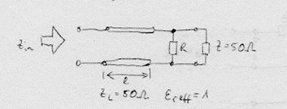

Hallo ich würde gerne wissen, wie man an so eine Aufgabe herangeht?
Vom Prinzip her ist mir das klar aber ich komme immer ins schleudern
wenn die normierte Last =1 ist!?
Zur Aufgabe:
Das Anpassungsglieb besteht aus einem Widerstand R und einen
Leitungsstück der Länge l (ZL=50). mit Hilfe dieses Anpassungsgliedes
soll bei der Frequenz f=3GHz ein Lastwiderstand Z=50 auf eine
Eingangsimpedanz von Zin= 100 + j100 transformiert werden.
Bestimmen Sie den reellen Widerstand R und die Länge l mit Hilfe des
Smith Diagramms.
Vielen Dank für eure Hilfe
Gast #2070098
Erst legst Du fest, dass Deine Bezugsimpedanz 50 Ohm ist. Dann zeichnest
Du den Punkt 2 + 2j und den Punkt 1 + 0j ins Smith-Chart ein. Ich denke
es ist klar, wie man auf die Punkte kommt.
Da der Widerstand parallel zur Last ist, spiegelst Du beide Punkte am
Ursprung, damit Du in die Admittanz-Form kommst. Jetzt musst Du also vom
Punkt 1 + j0 zu dem anderen gespiegelten gelangen.
Die Leitung bewirkt eine Drehung um den Ursprung. D.h. Du musst ein
Stück nach rechts und dann über einen Kreis im Uhrzeigersinn zum
gespiegelten Punkt gelangen. Das "Stück nach rechts" ist Deine
Admittanz, die Du parallel schaltest. Die also wieder in eine Impedanz
umrechnen.
Die Drehung entspricht der Leitungslänge. Das kannst Du aussen auf der
Skala in Vielfachen vom Lambda ablesen.
Das sollte reichen, um die Aufgabe lösen zu können.
Gast #2070338
Vielen Dank für die schnelle Antwort!
Also suche im mir die Admittanz die quasi auf dem Kreis von 2+2j liegt
und lese die Drehung vom Leerlaufpunkt rechts im Diagramm, bis zum
gespiegelten Punkt der Eingangsimpedanz ab?
Also ich würde dann auf folgendes kommen:
R = 11 Ohm
l = 2,06 cm
Geht das in die richtige Richtung? :-)
Gast #2070410
Hört sich richtig an. Aber Dein Ergebnis ist falsch. Überleg mal, was
passiert, wenn die Leitung Lambda/2 lang wäre. Dann wärst Du im
Smith-Chart genau einmal im Kreis gelaufen und am selben Punkt
angelangt.
Ich geh jetzt mal davon aus, dass man mit der Freiraumwellenlänge
rechnen soll (es ist ja keine Wellenzahl angegeben). Dann ist Lambda =
10cm. D.h. eine längere Leitung als 5cm macht keinen Sinn (funktioniert
zwar, aber das ganze Spiel wiederholt sich alle 5cm, also sucht man die
kürzeste Länge).
Irgendwas kann da also nicht stimmen.
Ich hab mal schnell grob Smith-gechartet und komme auf 0.176 Lambda und
16.66 Ohm.
Mit fällt grad was ein: Ich bezeichne den Mittelpunkt immer als
Ursprung. Vielleicht hat das den Fehler verursacht... Also hier nochmal
der Lösungsweg:
Erst zeichnet man einen Kreis um den Mittelpunkt durch 2 + 2j. Dann geht
man vom Mittelpunkt aus auf der reellen Achse (man hat ja nur einen
Widerstand) nach rechts (das ist die einzige Möglichkeit, weil es keine
negativen Widerstände gibt), bis zum Schnittpunkt des Kreises mit der
reellen Achse. Das ist grob irgendwo bei 4 +j0. Von dort musst Du jett
zum gespiegelten Punkt (der ist bei ca. 0.3 - 0.46j). Also liest Du die
Wellenlänge dieses Punktes auf der Skala "toward Generator" ab. Das sind
0.426. Der Punkt von dem Du startest (4 + j0) hat 0,25. Also ist die
Leitung 0.426 - 0.25 = 0.176 Lambda lang. Bei Freiraumwellenlänge sind
das 1.76cm.
Die Admittanz, die Du addiert hast, beträgt ca. 3S (normiert). Damit ist
z=1/3 Ohm (normiert). Entnormieren führt zu 1/3 * 50 Ohm  = 16.66 Ohm.
Ich gebe keine Garantie auf Korrektheit und ich hoffe, Du verwendest
diesen Lösungsweg, um zu verstehen wie es funktioniert und nicht um
möglichst schnell mit dem Übungsblatt fertig zu werden.
Gruss Daniel
Gast #2070417
Nachtrag...
Ich sehe gerade, dass Du 2.06cm geschrieben hast. Ich hab 2.06m gelesen
(omg).
Und ich hab ein verkritzeltes Chart verwendet und prompt irgendeinen
falschen Punkt gespiegelt.
Habs nochmal schnell verbessert. Dein Ergebnis ist korrekt.
Vergiss bitte den vorigen Post. Die Werte stimmen alle nicht. Sorry für
die Umstände.
Daniel

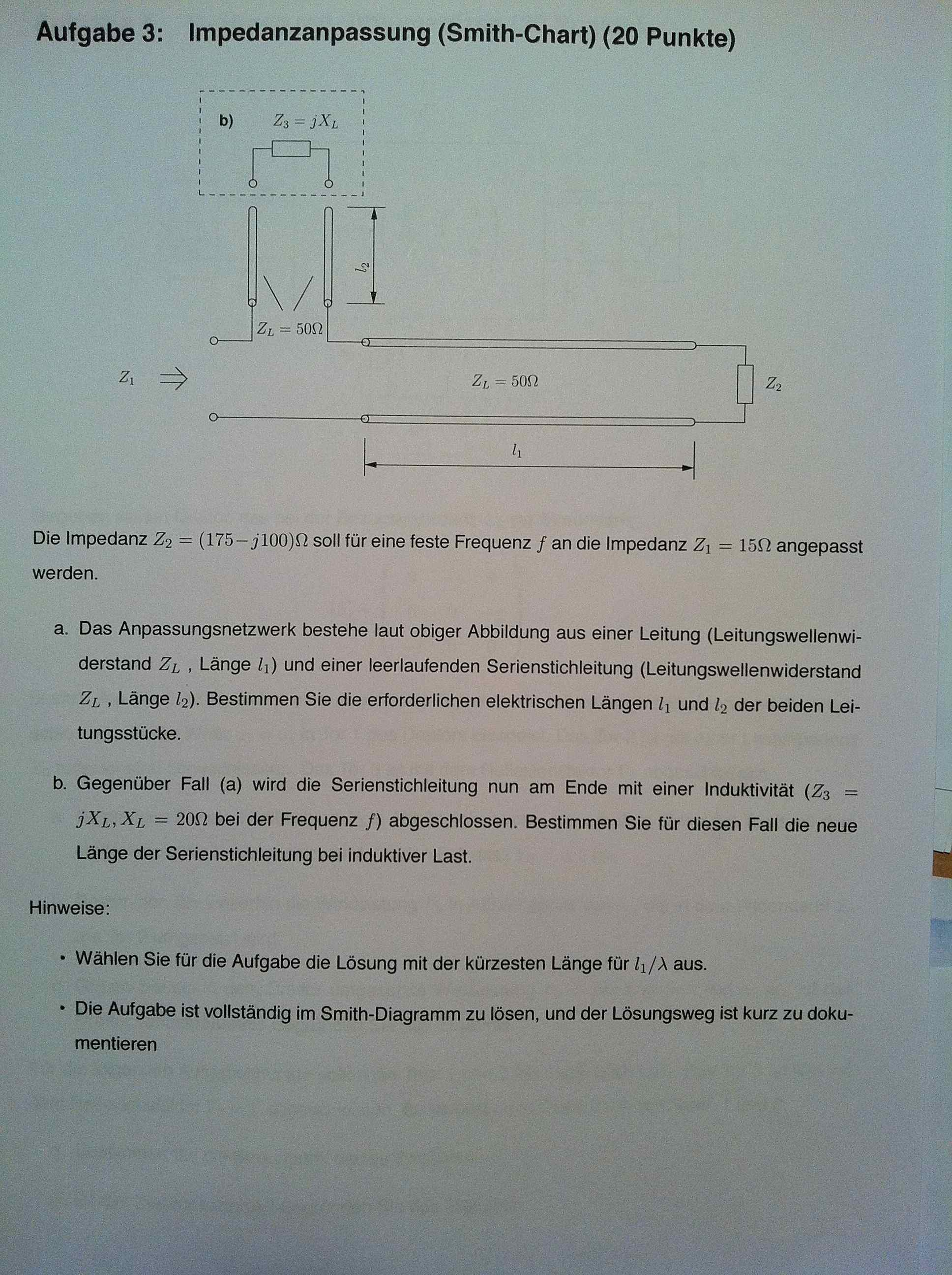

Gast #2072380
Vielen Dank Daniel!
Ja versuche es zu verstehen, da ich bald eine Klausur darüber schreibe.
Vom Prinzip her ist mir eigentlich alles klar, ich habe nur manchmal das
Problem den richtigen Ansatz zu finden.
Vielleicht kannst du über folgende Aufgabe auch mal drübersehen?
Ich bekomme was raus aber bin mir nie so richtig sicher ob es auch
stimmt, wäre echt super wenn du mir da helfen könntest!
Also ich habe das so gelöst:
Den Kreis von Z2 eigezeichnet (3,5 - 2j)
Dann nach rechts drehen wo Impedanz Z1 (0,3) den Kreis schneidet! Dann
hätte ich ja l1.
Dann habe ich raus das ich für für das offene Leitungsstück noch 0,62j
benötige. Also kann ich l2 bestimmen.
Ich komme dann auf (elektrischen Längen)
l1 = 0,21
und l2 = 0,338
bei b)
hätte ich für l2 = 0,028
Gast #2073545
Der Lösungsweg ist richtig.
Für l2 habe ich das gleiche wie Du.
Für l1 komme ich aber auf 0,14.
Man dreht ja im Uhrzeigersinn von 3,5 - 2j bis auf ca. 0,3 - 0,6j. D.h.
von 0,27 auf ca. 0,41. Das ergibt 0,14.
Teilaufgabe b habe ich jetzt nicht probiert. Wenn a klappt, ist b auch
kein Problem mehr.
