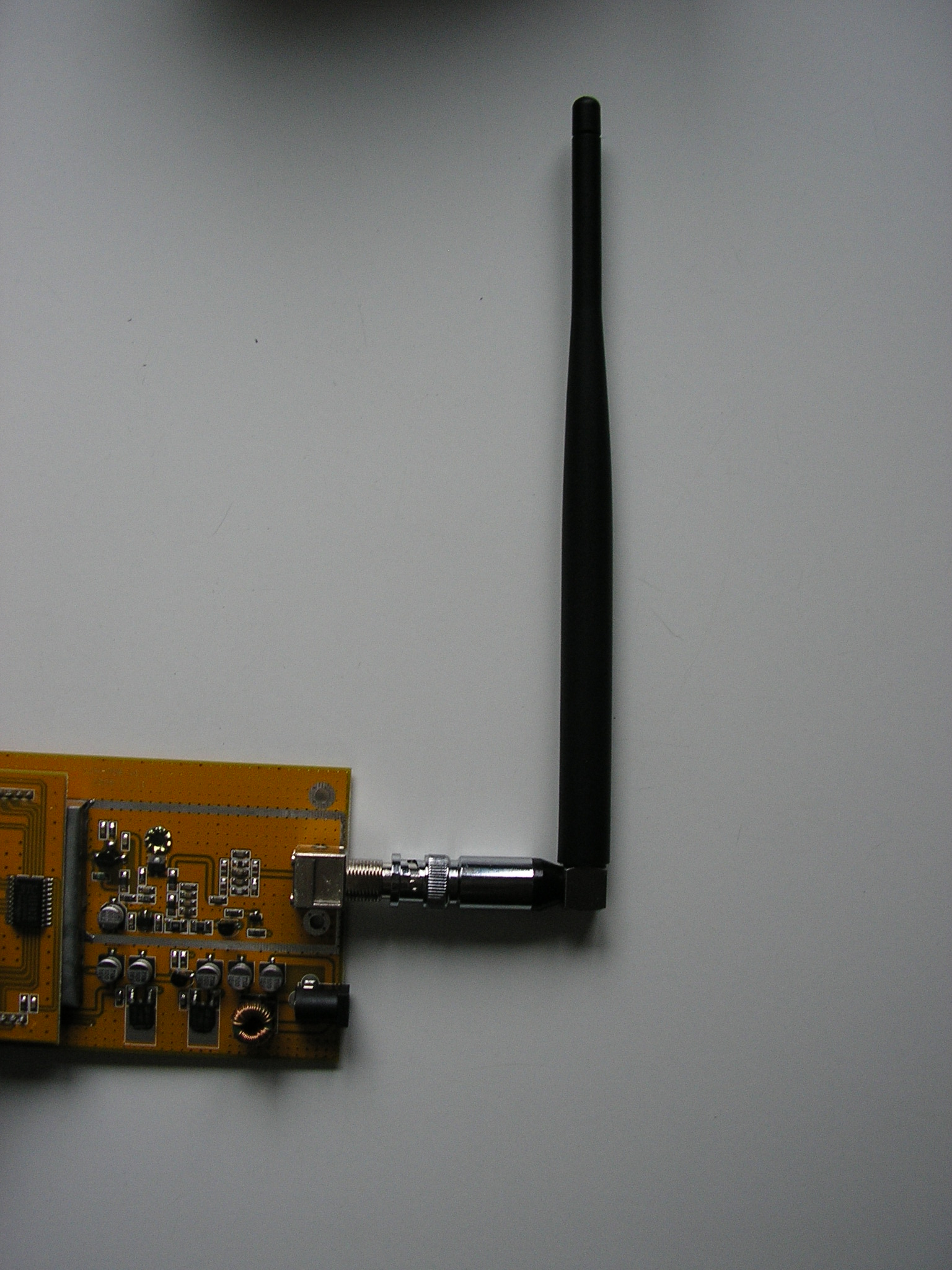

ich habe das eher seltene Problem: Wie kann ich die FM-Leistung (UKW)
auf Hausreichweite reduzieren?
Die Senderendstufe soll natürlich keinen Schaden nehmen: also der Sender
darf ohne die originale Antenne nicht betrieben werden.
Abschirmungsblech ist möglich, aber unschön.
Danke für Vorschläge.

Ich muss korrigieren! Du benötigst ein Dämpfungsglied, keinen
Dummy-Load! Ab einer bestimmten Sendeleistung kann man die Antenne (wenn
man die Entfernung kennt) sogar ganz durch einen Dummy ersetzen. So
machen die AFus das, um Sender unter Volldampf zu testen. Die
Leckstrahlung kann man dann immernoch in einigen Entfernungen empfangen.

Moin,
die Leistungsreduzierung muss Impedanzrichtung passieren, sonst leidet
der Endstufentransistor. Google mal nach Dämpfungsglieder berechnen (T
oder PI).
Gruß Andreas

Schön dass Ihr so prompt antwortet; die Hinweise lassen Wissen und
Erfahrung erkennen,..die mir in dieser Sache fehlen:
Wie den Wellenwiderstand ermitteln? Messen mit Osci? Berechnen aufgrund
winzig kleiner Bauteilangaben und dann welchen?
Zur Veranschaulichung habe ich ein Bild angefügt.
Eben eine Angabe gefunden: Output Impedance: 50 Ohm
Gruß ok
