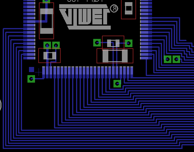

ich route gerade eine Platine mit einem TQFP100 Gehäuse per Hand. Das
heißt natürlich, dass ich etliche Leitungen zu verlegen habe. Da ich
unter anderem auf einen geringen Platz achten muss versuche ich jeden mm
einzusparen. Daraus folgt, dass ich sehr viele 90° Winkel habe.
Als Beispiel dienen die beiden angehangenen Abbildungen.
Nachdem ich mehrere Stunden damit verbracht habe Leitungen zu verlegen
wollte ich fragen, ob es eine Möglichkeit gibt:
1. Die vielen Knicke zu vermeiden.
2. Sich etwas Arbeit zu ersparen.
Ich währe sehr dankbar, wenn jemand nützlich Tips hat.
Die monotone Arbeit macht nämlich irgendwann keinen Spaß mehr.

Du kannst doch genauso gut 2x45° Winkel routen.
Oder geht das aus einem bestimmten Grund nicht?
zum ersten Bild:
Die vielen Knicke kannst du aber vermeiden.
Fahr gerade hoch mit 45° nach rechts und dann gerade auf das Bauteil.
muss doch gehen. Oder brauchst du den Platz links oben?
Ich hoffe du willst das nicht selber ätzen :-)
MFG
PS: weg mit den ganzen 90° Winkeln, das ist nicht gerade proffesionel.

Versuchs mal mit folgenden Vorgaben:
- Keine 90°-Winkel, sondern lieber 45°-Winkel,
- diejenige Leiterbahnführung bevorzugen, die möglichst wenige Knicke
hat (und nicht die, die auf den ersten Blick am platzsparendsten ist
oder sich am besten an andere Bahnen anschmiegt),
- vielfüßige Bausteine um 45° drehen, das hilft oft (nicht immer,
natürlich).

Ich habe nochmal ein etwas größeres Bild eingefügt.
Wenn ich weiter raus zoome sieht man die unterschiedlichen Leiterbahnen
leider nicht mehr.
Man sieht unten und rechts ist Ende der Platine.
Auf der rechten Seite sind mehrere Steckverbinder angebracht. Die
Leitungen führen zu diesen.
>Wie kommst du auf die irrige Annahme, das 90° Winkel die platzsparenste
>Lösung seinen?
Wenn ich eine Leitung vom Controller nach rechts verlege, so ist der
Bereich südöstlich der Leitung nicht mehr zu verwenden. Wenn ich die
Leitungen in 45° Winkeln verlege, so wird die nicht verwendbare Fläche
größer.
Es gibt 2 Arten die Knicke zu vermeiden.
1. Wie du erwähnst 45° Knicke erstellen
2. Den Platz oben links komplett nutzen und statt den vielen 90° Knicken
jeweils immer nur einen verwenden.
Da ich noch nicht weiß, wie viel Platz ich benötige wollte ich vorerst
den Platz oben links möglichst unbenutzt lassen.
NEIN!
Ich werde das professionell ätzen lassen.
>In deinem Fall würde ich den Controller um 45° drehen.
Danke das ist eine gute Idee.

Du bist ein Freund langer Leiterbahnen. Wenn du den uC um 90Grad gegen
den Uhrzeigersinn drehst werden alle deinen Bahnen sehr viel kuerzer.
90Grad Knicke brauchen auf viel mehr Platz als 45 Grad Knicke.
-------------+   90 Grad
----------      45 Grad
           *   Gewonnener Platz

Wenn du die Leiterkarte fertigen lässt, dann passe die Fotprints der
Widerstände an - Somit kann man bis zu 2 Leiterbahnen unter einen
Widerstand fädeln. Mit ein bisschen Tricksen kann man da garantiert noch
etwas herausholen. Gegebenfalls eine kleinere Bauform wählen, (Ich kann
nicht erkennen welche Bauform du gerade verwendest) aber durch die
Erhöhung der Packungsdichte hast du wieder mehr Platz zum routen.(0402
ist auch von Hand lötbar)
Versuche mal die Widerstände symmetrish anzuordnen, dadurch wird vieles
vereinfacht. Hast du möglichkeiten die Pinbelegung der Stecker zu
ändern?

Das gibtn Unfall so.
Oben rechts die Treppen, lass die verschwinden, indem du in 45° an die
Stecker herangehst.
Rechts vom Tausendfüßler: Diese U-Bucht wirst du nie wieder mit
Bauteilen besetzen. Mach die weg. Und dann dreh den Stein um mindestens
45° GUZS :-)

Da Du die Platine ja professionell fertigen lässt und ohnehin
Finepitch-Bautile drauf hast: Bei Bussen/Signalgruppen die Widerstände
im Verlauf haben drägen sich Widerstandsarrays geradezu auf!
Die oftmals am besten dafür geeigneten: 4er-Arrays in Größe eines
0805/1206-Bauteils; wenn man mag, natürlich auch noch kleiner - doch das
erfordert deine Platine ja gar nicht, bei den recht großen
Steckverbindern.
In Eagle finden sich derartige Bauteile in der Lib 'resistor-dil'. Zu
kaufen sind sie sprichwörtlich überall. Gerade die 4er sind, in jeder
Größe, weit verbreitet.
