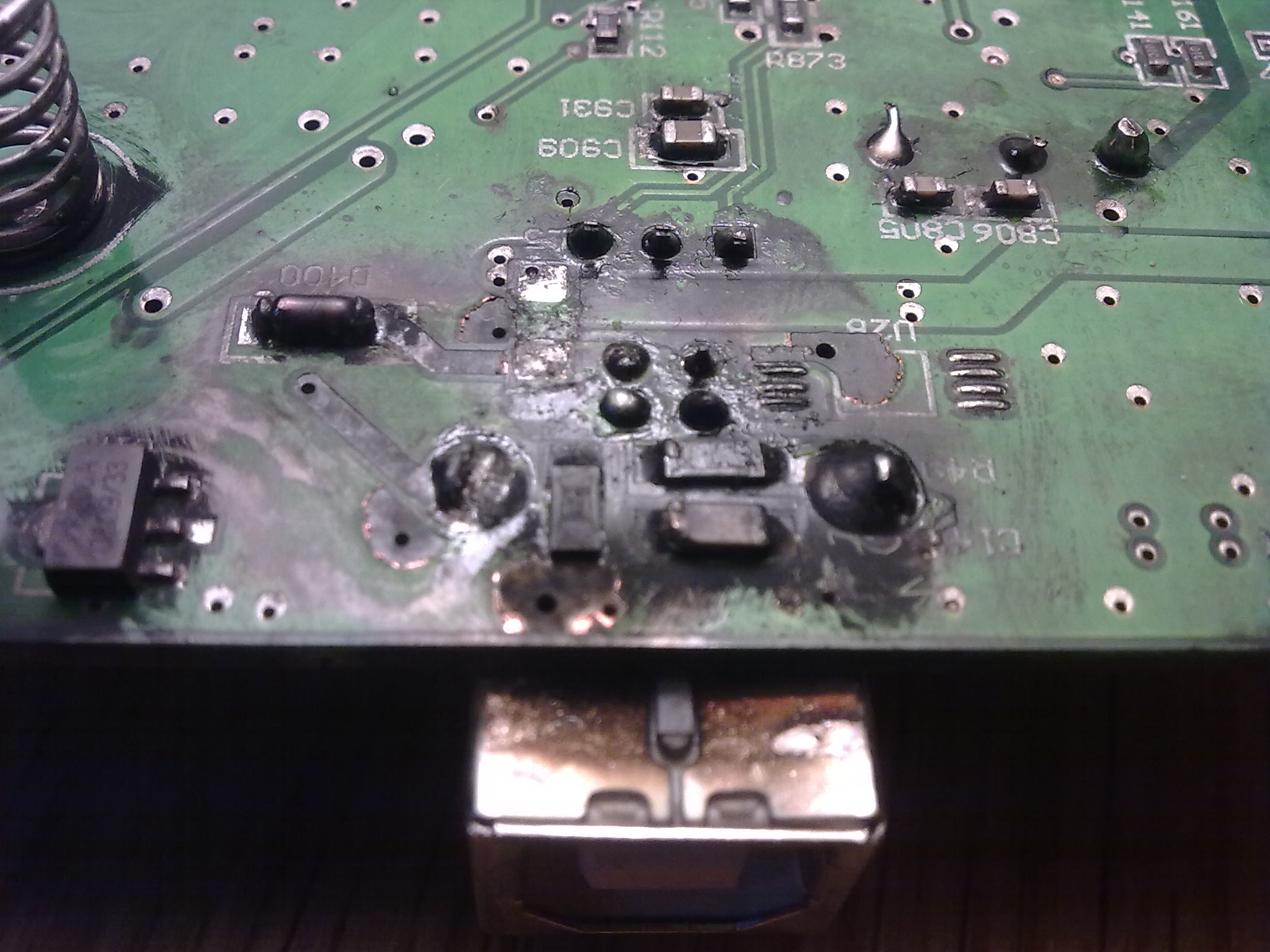

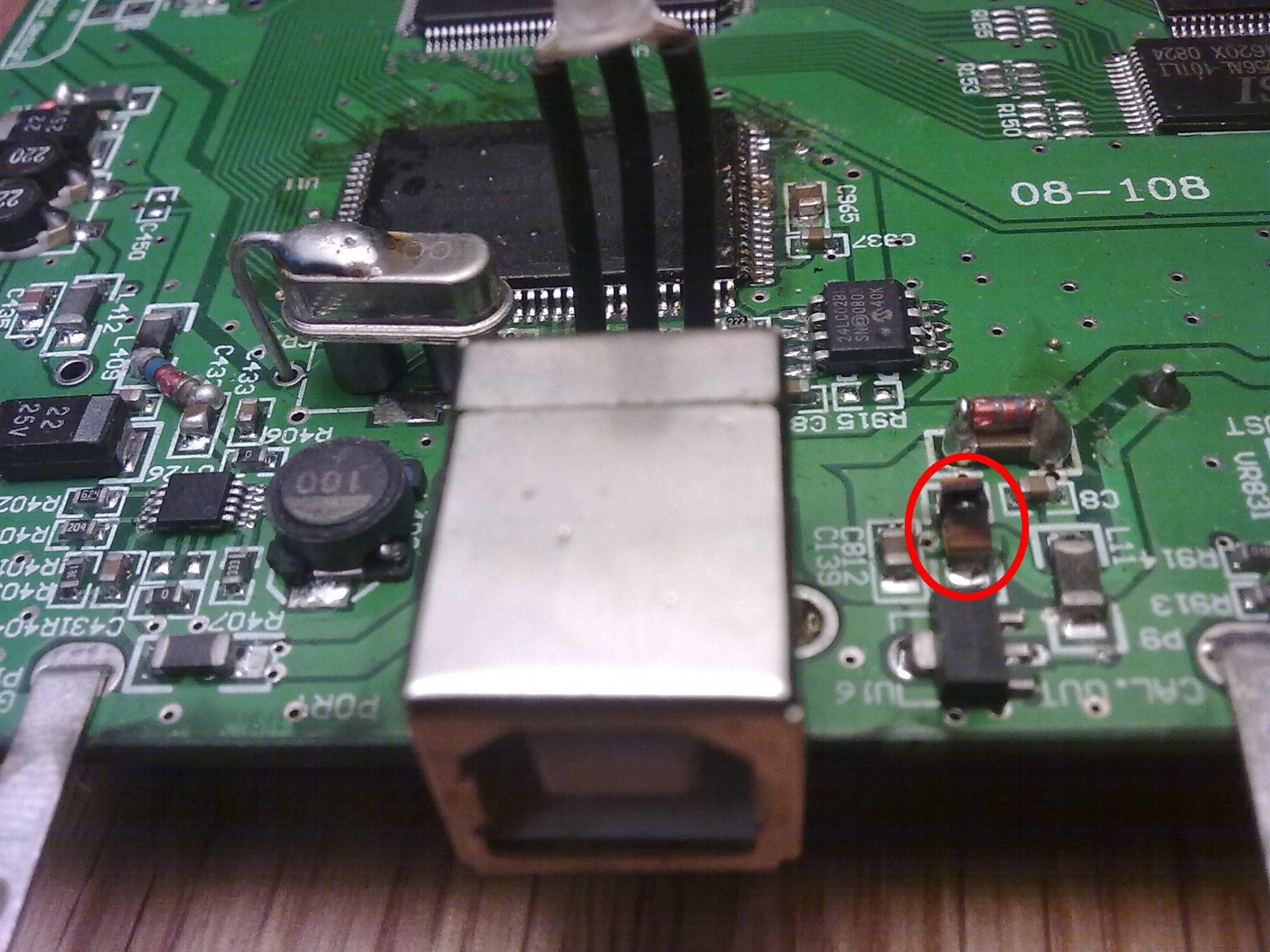

ich habe von nem Kumpel ein defektes DSO 2090 bekommen. Er wollte sich
mal die Spannung aus der Steckdose anzeigen lassen, was ihn das
Oszilloskop und seinen Laptop gekostet hat.
Ich habs jetzt mal aufgeschraubt und rein äusserlich, musste anscheinend
nur der USB Teil der Platine dran glauben(siehe Anhang).
Haltet ihr es für möglich, dass man da noch was reparieren kann?
Ich wollte zumindest erstmal den offensichtlich defekten Kondensator
C812 tauschen. Leider habe ich weder Bauteilliste noch Referenzmodell.
Hat jemand ein DSO-2090, welches zufällig gerade aufgeschraubt ist ;-),
und kann mir die Kapazität von C812 messen?

nah, die LDOs sind garantiert auch durch, U16 oden und der U was auch
immer unten (xxxx/33 - also ein 3.3V LDO). Auch andere komponenten unten
sind hin oder zumindest müssen die runter, die pcb reinigen und dann
weiter gucken.
Die kondensator werte sind unwichtig, alles um die 10µF bis 100µF 16V
wird gut sein, erstmal verbrannte bauteile runter, reinigen, pcb
reinigen, verbrannte pcb leiterbahnen reparieren ...
