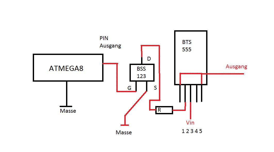

Guten Tag,
Ich brauche für mein nächstes Projekt einen BTS555 an einem M8.
Dazwischen brauche ich ja einen Fet. Da habe ich mir den BSS123
ausgesucht.Ich muss eine Open-Collektor Schaltung einbauen. Hier die
Schaltpläne:
http://i2c2p.twibright.com/datasheet/BSS123.pdf
http://www.spaennare.se/PWM/bts555.pdf
Anbei habe ich euch einen "Schaltplan" angehängt. Könntet ihr mal
drüberschauen on das so passt? Brauche ich noch einen Widerstand
zwischen M8 und dem Fet?
Danke für eure Antworten,
Daniel
Das sollte so gehen. Hab die Pinbelegung des BTS nicht parat, kann das
also nicht prüfen. R könnte auch 0 Ohm sein, hab aber auch gerne so 1K
genommen.
MfG Klaus
