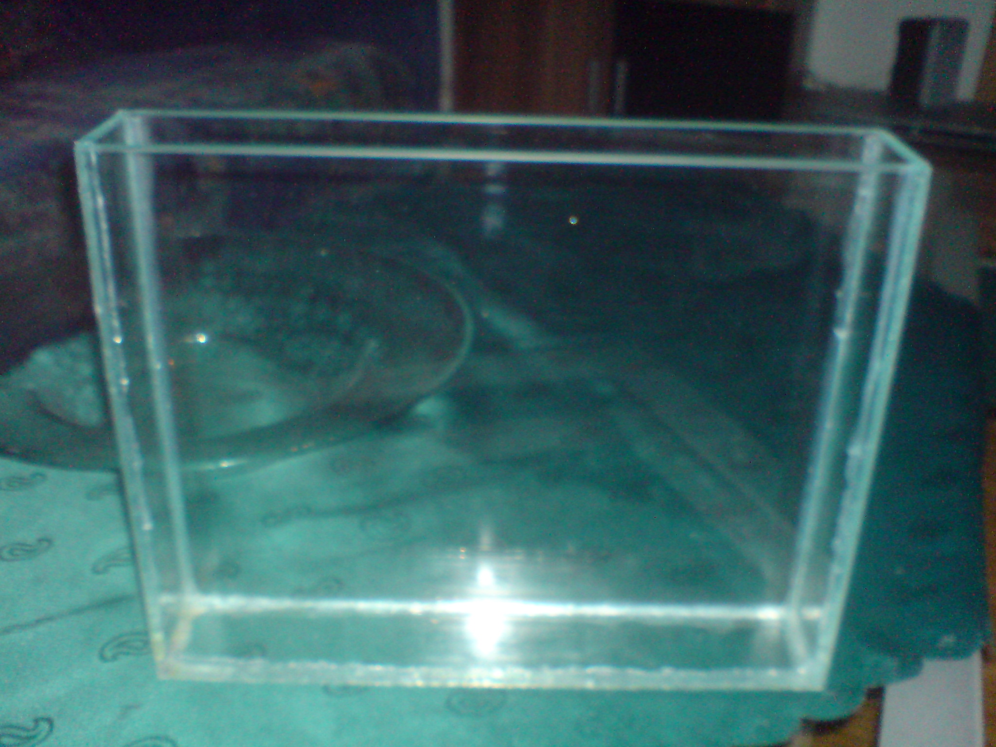

Nachdem mir schnell klar wurde das Lochrasterplatte nicht das gelbe vom
Ei ist habe ich mich nach Ätgeräten umgeschaut, die bezogen auf das
Preis-Leistungsverhälnis allesamt zu teuer waren.Nun habe ich mich
selbst daran gemacht eines zu erstellen.Die Küvette ist schon recht groß
dimensioniert(wer weiß was noch kommt),wird aber je nach Bedarf einfach
zum teil mit Glasdekosteinen zur Volumenreduzierung gefüllt.Verwendet
habe ich zwei alte, angemackte Glaseinlegeböden 5mm.Teile mit dem
Glasschneider zurechtgeschnitten und mit Silikon verklebt.

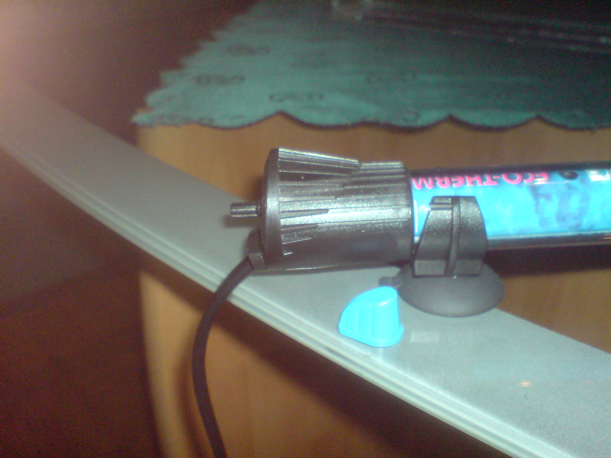

Als Heizer benutze ich einen 100 Watt Regelheizer der sich ohne Öffnen
ganz leicht anpassen lässt. Einfach Einstellknopf abziehen und Poti
weiterdrehen,Knopf wieder drauf, so umgeht man die 32 Grad
Temparaturbegrenzung.

Kosten:
Glas(nix da vorhanden, irgendwo kann man immer etwas ergatter.)
Heizstab Ecotherm 100 von Welke, kostenpunkt 12,99 €
Silikon Essigvernetzt 1,99 Tedox
Membranpumpe die noch kommt : 11,99
Gesamtkosten: 26,97 €
