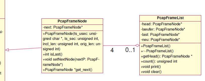

ich habe eine Frage zu UML und c++.
Ich habe mir eine verkettete Liste gebaut. Das UML-Diagramm ist im
Anhang angefügt. Leider weis ich nicht ob ich das mit der Aggregation
richtig verstanden habe.
Die Klasse PcapFrameNode beschreibt ein Listenelement. In der Klasse ist
ein Zeiger auf sich selbst vorhanden usw.
In der Klasse PcapFrameList beschreibt die Funktionen, die eine
verkettete Liste hat (Löschen der Liste und Ausgabe..).
Die Klasse PcapFrameList besitzt vier Zeiger, die auf Objekte der Klasse
PcapFrameNode zeigen können. In welcher Beziehung stehen die beiden
Klassen zu einander. Ist es eine Komposition oder Aggregation.
Meiner Meinung nach ist es eine Aggregation da die Lebensdauer der
PcapNode-Objekte, auf die die vier Zeiger zeigen, nicht von der
Lebensdauer der Klasse PcapFrameList, abhängt. Ist das richtig?
Die Zahlen an dem Pfeil bedeuten Die Klasse PcapFrameList besitzt genau
vier Zeiger auf PcapFrameNode Objekte und ein PcapFrameNode-Objekt kann
entweder keinem oder einem PcapFrameList Objekt angehören. Ist das
korrekt?

Ich würd einfach eine Beziehung machen. Als Kardinalitäten kommt für
mich um Grunde nur * und 1 in Frage. Ein Knoten sollte zu genau einer
Liste gehören und in eine Liste können beliebig viele Knoten sein.

ich würde auch sagen dass es eine Assoziation sein sollte, Aggregation
und Komposition beschreiben beide eine (soweit ich das sehe)
"besteht-aus-Beziehung". Der Unterschied bei der Komposition
(existenziellen Abhängigkeit) meint nicht in erster Linie die Existenz
der Teile hinsichtlich der Laufzeit sondern eine semantische
existentielle Abhängigkeit zum Beispiel Auto und Motor sind eine
Komposition weil ohne Motor geht nix, Auto und Ersatzrad wären eine
Aggreagation da dieses enthalten ist aber es kann auch mal fehlen
trotzdem funzt das Auto, wenn die Instanzen in der Lebenszeit nicht
voneinander abhängig sind wie Fahrer und Auto dann ist es eindeutig eine
Assoziation, vorbehaltlich ich hab es selbst richtig verstanden ;-) ...
