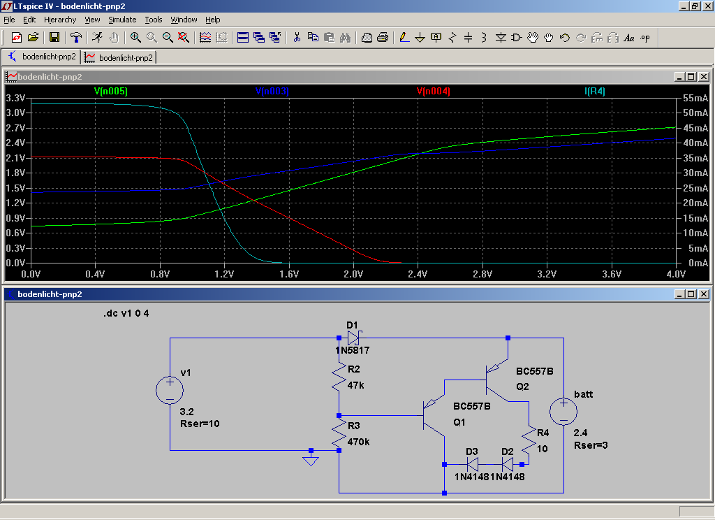

Ich hätt da mal ne Anfängerfrage zur pnp-Transistoren... ;-)
ich habe versucht ein Solar-Bodenlicht (40 Eur Chin* Murks-Teil) das ein
Raub der Korrosion wurde, wiederzubeleben.
Anbei der Schaltplan, den ich -vermutlich relativ richtig- aus den
Resten abgezeichnet habe.
Die Transis sind 9012 China Pnp's, die Diode eine 4001 (leider keine
schottky, 0.7 V für'n a. grrr!)
Die Led hat im Fluss ca. 1.3 v (rot) vorher war gelb drin - geringfügig
höher. (dargestellt durch d2,d3)
Q2 in ES ist ja noch klar.
So jetzt die Frage:
Kann mir jemand erklären warum Q1 "verkehrt" rum ist? (C stets positiver
als E) Oder hab ich Tomaten auf den Augen? Die Transis sind gleich
gestempelt.
Über R1 bin ich baff, 0.2 Ct sinnlos verbaut. Sowas kennt man von den
Jungs sonst nicht...
Ich denke gerade über einen Einsatz eines Pr440x nach.
Oder einen tiny mit step-up und programmierbaren leuchtzeiten.

Die Stromverstärkung ist umgedreht deutlich geringer, aber noch
vorhanden. Bei BC337&Co sind es falschrum so 5-10 statt 150-300.
<Vermutung> Das erspart einen Widerstand zwischen Q1.C und Q2.B.
R1 ist vermutlich nötig, um die Solarzelle etwas zu belasten. Die
Spannung ist ja schon bei schwachem Licht ohne Last recht hoch.
OP #2074976
so,
ich hab inzwischen im Elko was dazu ausgegraben:
http://www.elektronik-kompendium.de/public/schaerer/powsw1.htm
Abschnitt 2.1
Das Bodenlicht ist inzwischen geputzt und hat eine neue Schaltung mit
Bs160 (1N5870 ist wohl nicht zu bekommen) und zwei
bcy79's (= lt google ein "Verbleiter Kleiner
Signal-Transistor-Universeller Zweck") aus der Restekiste. ;-)
Die 800mAh Akkus scheinen noch brauchbar zu sein.
Ca. 1.4 V Entladeschlusspannung für zwei Zellen (durch die roten Leds)
scheint mir auch noch ok zu sein. Bei Dunkelheit fließen nun etwa 25 mA
statt der gerechneten 50. Ist aber hell genug.
