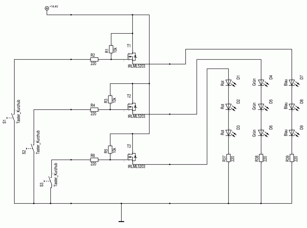

ein Modellbaufreund hat für eins seiner Modelle eine LED-Beleuchtung
geplant und dafür so RGB-Leisten besorgt (gemeinsames Minus). Die
vorhandene Steuerelektronik hat jedoch gemeinsames Plus.
Jetzt dachte ich mir, dass man das einfach "umswitchen" kann, indem ich
so eine Schaltung wie im Anhang davor schalte, aber als ich das eben
ausprobieren wollte, staunte ich nicht schlecht, dass es absolut nicht
funktionierte.
Ich muss leider zugeben, dass das meine erste MOSFET-Schaltung ist und
ich dachte, die Informationen, die ich aus dem Internet gefunden habe,
sollten reichen, damit das funktioniert, aber leider....
Also es ist so, dass alle LEDs dauerhaft leuchten, ganz gleich, ob ich
die Leitungen bei den Schaltern mit Minus verbinde (also wie im
Schaltplan), oder öffne (und die 10kOhm die Gates auf + ziehen) oder
direkt auf Plus gehe... Die Teile leiten immer :-(
Kann mir bitte einer helfen und sagen, was ich verkehrt gemacht habe?
Soweit ich das verstanden habe, sollten bei P-Kanal MOSFETs die
Gate-Spannung weit unterhalb der Drain-/Source-Spannung liegen, damit
die Teile leiten und gleich groß, damit sie sperren... Das scheint aber
falsch zu sein :-(
Ich würde mich freuen, wenn mich da bitte jemand aufklären könnte.
