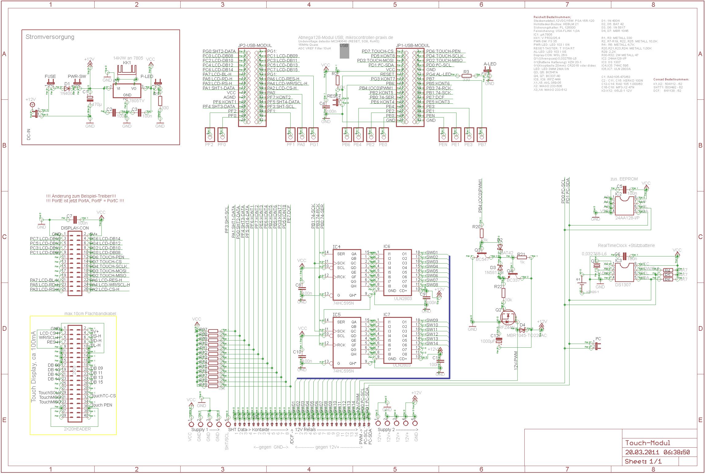

von Vorn N. (lufthackn)
Checkliste:
Benutzt werden soll ein Atmega128 USB Modul @16Mhz.
Sind hier noch Fehler bei?
- DCF Signal an PE7(int7) soll Interrupt gesteuert sein.
- I²C Bus an PD0(SCL) &PD1(SDA) mit EEPROM & RTC inkl. 4,7K PullUP.
- 2 Schieberegister über PB0=SER, PB1=SCK, PB3=RCK
- PWM1/Lüfter PB4 (OC0) Timer Counter0, Drehzalhmessung auf PF0 (ADC0).
- PWM2/Lüfter PB6 (OC1B) Timer Counter1, Drehzalhmessung auf PF1 (ADC1).
- PWM3/Lüfter PB7 (OC1C) Timer Counter2, Drehzalhmessung auf PF2 (ADC2).
gruß Lufthackn
von Lehrmann M. (ubimbo)
Mir fehlen die Freilaufdioden bei den Relais ...
100nF an jeden IC...
ok, dank dir wird gemacht.
von lufthackn (Gast)
hallo,
die Freilaufdioden sind schon in den beiden uln2803.
Relaisspule wird zwischen X4(1-14) und (12V+) angeschlossen.
100nF an IC2 bis IC7 kommen noch dran.
sonst keine fehler?
gruß
von test (Gast)
Reset Pull up & 100nF Kondensator
von Markus M. (Firma: EleLa - www.elela.de) (mmvisual)
Ich würde die 12V Versorgung der Relais über einen extra Mosfet
einschalten, so dass nur bei tatsächlich laufender CPU die Relais
schalten dürfen und wenn die CPU stoppt, dass dann die Relais abfallen.
- Reset pull up/kondensator geht klar;
wenn dieser nicht schon auf dem usb-modul drauf ist. Das hat ja schon
ein Reset Taster und ich wollt meinen externen einfach parallel dazu
hängen ...
Ist aus meinem Schaltplan nicht direkt zu erkennen, wer die USB module
kennt weiss aber was ich meine.
- Relaisversorgung über mosfet zuschalten;
ein thema mit dem ich mich noch garnicht richtig befasst habe...
kann ich auch Relais bei reinem controller-ausfall im aktuellen zustand
halten? Sobald die cpu dann wieder läuft (WatchDog hält wache), sollte
eine Routine die Relais-Zustände checken und nachstellen wenn nötig.
Hab grad wieder kein ansatz wie/ob sowas geht, so wärs aber am besten
vielen dank für die anregungen bisher,
gruß lufthackn
nochmal nachgefragt:
die Relais sollen ja über 74H595 Schieberegister geschaltet werden.
Wenn jetzt aus irgend einem Grund der WatchDog Aktiv werden
muss(CPU-Reset),
die Spannung steht aber wie ne eins, -
würden die Relais doch ihren Zustand halten bis etwas andres in die
Schieberegister geschrieben wird, oder?
Das wäre auch die gewollte Funktion.
MfG Lufthackn
von MaWin (Gast)
R19-R21 sind Unsinn, die IRF510 vollkommen ungeeignet um direkt vom uC
angesteuert werden zu können, die 1N4004 als Freilaufdioden bei PWM zu
langsam. Verwende schnelle Dioden (BYV27) LogicLevel MOSFETs oder besser
MOSFET-Treiber.
D2 ist überflüssig (ein reverse-breakdown des 78xx kann erst bei mehr
als 7V erfolgen, bei einem 5V Regler als nie).
Insgesamt ist zu befürchten, daß du die Störungen der Relais und PWM
nicht aus der Schaltung bekommst, siehe:
http://www.dse-faq.elektronik-kompendium.de/dse-faq.htm#F.25.2
Mach zumindest 10k an den Abgriff der 1 Ohm bevor du die Leitung zum uC
legst, weiss ja kein Mensch welche Spannungsspitzen du dir da einfängst.
Statt 595 und 2803 kannst du TPIC6B595 (darisus.de) verwenden.
hallo,
Schaltplan geht nun in die 7.Runde:
die 3 PWM Kanäle wurden überarbeitet, Quelle;
"1-Quadrantensteller mit diskretem Mosfettreiber"
http://www.mikrocontroller.net/articles/Motoransteuerung_mit_PWM
D2 am 7905 ist raus...
Bei den Relais ist nicht viel passiert;
Ich würde gern die 74hc595 ULN2803 IC´s wegen ihrer Verfügbarkeit
nehmen.
Gibts ausser "Platz sparen" noch andre Argumente für Einsatz des
TPIC6B595?
Dank dir, der Link wurde studiert und das Platinenlayout wird
entsprechend optimiert.
Was ist falsch, was könnt ich noch verbessern?

von test (Gast)
Welchen Sinn hat der Jumper am Reset? Normalerweise müsste der zwischen
RESET und Masse sein!
hallo,
Alle jumper fungieren als Anschlusspins für z.B. den am Gehäuse
eingeschraubten Sicherungshalter. = "Fuse Jumper" usw.
AnzeigeLEDS/ Reset Taster werden auch alle an den jumpern angeschlossen.
Der 2. PWM2 soll eigentlich PWM3 heissen und an PB7 gehen, den Fehler
hab ich schon ausgebessert.

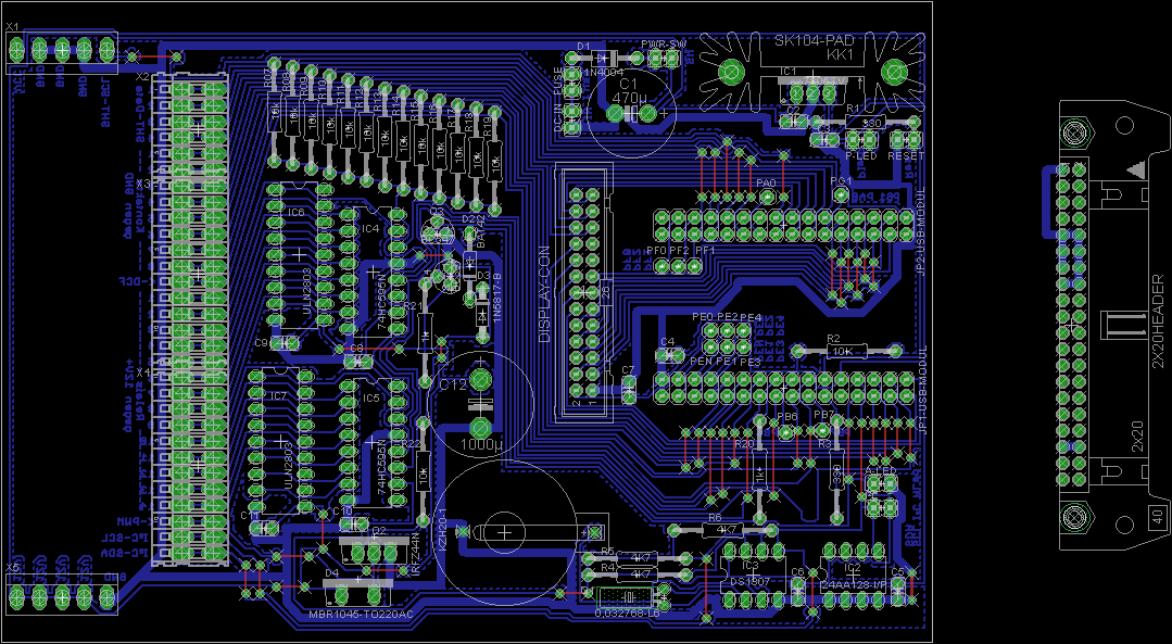

AAahh, ich hab den Fehler am Reset Taster jetzt auch kapiert^^
thx
hier nochmal ein neuer plan.
Die gelb umrandeten Module wollt ich extern über lange Leitung anbinden.
Für Taster/ LEDS/ Sicherungshalter stehen lediglich die Jumper als
Anschlusspins. Die Teile werden ans Gehäuse geschraubt in dem auch die
Hauptplatine mit Stromversorgungsteil und Klemmenleisten sitzt.
Das Gehäuse ist aus Aluminium, die KabelSchirme möchte ich Grounden.
Ob das nun so funktioniert?
Funktioniert das, theoretisch?
Batteriehalter und IRFZ44N waren nicht in eagle verfügbar...
von Alex W. (a20q90)
Ohjee, poste lieber für die Egale-User die .brd und .sch! Bei den
Bildern wird man ja ganz wirr im Kopf!
von Falk B. (falk)
@  Vorn Nachn (lufthackn)
Tu dir und dem Rest der Welt einen Gefallen und schalte den Layer Pins
im Schaltplan aus. Der nervt nur!
