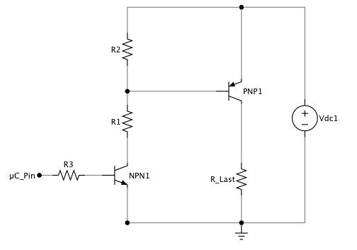

12V mit Microkontroller Schalten
#2074649
Ja, R1 und auch R3 weglassen bzw. kurzschliessen wenn Du es mit FETs
realisierst. 1k sollte ok sein für R2.
Beim N-Kanal FET musst Du einen Typ nehmen der bei 3.3V bzw. 5V (je nach
verwendetem Mikrocontroller) am Gate sauber schaltet.
