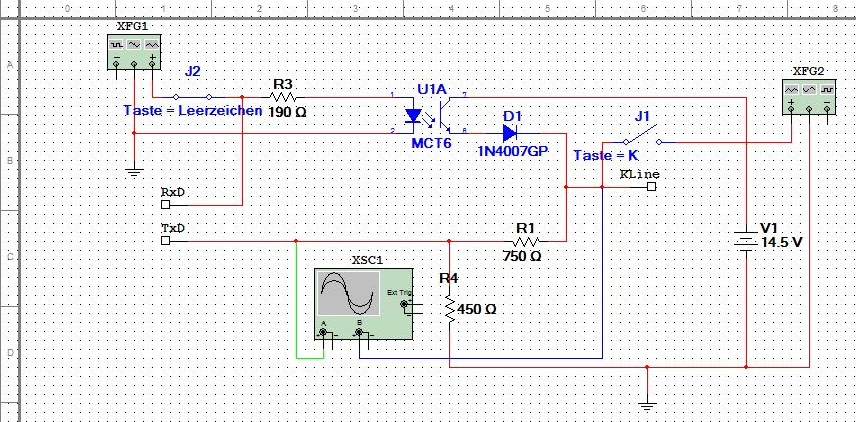

Guten Abend liebe Gemeinde^^,
da ich zur Zeit dabei bin für mein Auto(Mitusbishi Colt Bj.01) ein
kleines Interface zu bauen, habe ich im Anhang ein paar Bilder, welche
die erste Grundidee zeigen sollen.
Kurze Erklärung dazu:
Das Modul wird über den UART des µC's berieben und hängt am Gateway des
Steuergerätes.
Da die K-Line, also die Datenübertragung zu bzw. von der
ECU(Steuergerät) bidirektional ist, benutze ich einen Optokoppler um das
12V Potential auf die K-Line zu schalten und einen Spannungsteiler um
den µC zu "füttern".
Ich benutze jedoch einen anderen Optokoppler als im Schaltplan angegeben
ist, war nur nicht anderst möglich, da ich nur eine Studentenversion von
Multisim besitze^^
Ich rechne vom Boardnetz mit 3 verschiedenen Pegeln:
ca 8-10 Volt beim Starten (Nicht berücksichtigt, da die Spätere
Inizialisierung erst nach dem Start durchgeführt wird bzw. die
Verbindung während dem Startvorgang abbrechen kann^^)
12-13 Volt wenn der Motor aus ist bzw. die Lichtmaschine nicht läuft.
14-14,5 Volt wenn der Motor mit der Lichtmaschine läuft.
Da ich über das Gateway des Steuergerätes gehe hoffe ich, dass ich die
parasitären Spannungen vernachlässigen kann; werde ich noch durchmessen.
Eigentlich habe ich keine wirkliche Frage, sondern wollte euch nur
meinen Vorschlag präsentieren^^
In Multisim funktioniert die Geschichte...meint ihr es funktioniert
diskret auch?
Schon jetzt vielen Dank^^
MfG Criess

Du brauchst keine 12V auf die Leitung schalten, die sind da schon. Der
Optokoppler gehört zwischen K und Masse, und im Tester sitzt
üblicheweise noch ein Pullup von ca 1k nach KL30.
Der RX-Pfad braucht eigentlich einen Komparator gegen U(KL30)/2. Die
Nummer mit dem Spannungsteiler könnte aber in den meisten Fällen
funktionieren. Du brauchst allerdings hier auch irgendeine Form der
Trennung, sonst hängen beide Seiten über Rx und Gnd zusammen!
Wenn man sowas anständig baut, dann nimmt man einen LIN-Transceiver
(z.B. TJA1021 oder ATA6663), einen Doppel-Optokoppler für RxD und TxD
(oder ein ISO721 o.ä.), und dann zum PC hin ein MAX232 oder FTDI232R.
LIN ist der Nachfolger der K-Line, und die integrierten Transceiver sind
deutlich robuster als das frühere Transistorgebastel.
Patrick

Danke für die schnelle Antwort^^
Ok da hab ich was falsch verstanden...
Also hat die ECU einfach ein Pullup drin, den ich mit dem Optokoppler
gegen Masse ziehe?
An einen Komparator habe ich auch schon gedacht, habe jedoch nur die
741er zu Hause und die brauchen min 11V Versorgungsspannung, wäre aber
wenn direkt mit 5V gegangen...denke aber auch dass der Spannungsteiler
seinen Zweck erfüllt^^
Soll erst mal nur über den µC laufen, von daher brauche ich den Max232
noch nicht^^
Gibt es probleme mit parasitären Spannungen?
MfG Criess

sooo werde nun wahrscheinlich doch auf einen Iso-Chip setzen...
Habe gerade den MC33290 entdeckt...den bekommt man für 1,85€ plus
Versand...dafür hat man es nicht selbst gebaut.
Vor allem jedoch habe ich dann keine Frequenzprobleme mehr, da z.B die
Optokoppler in meiner Schaltung nur bis 10kHz sauber arbeiten^^
Und ich kann einfach meinen ATMega dranhängen xD
Trotzdem vielen Dank!!!
