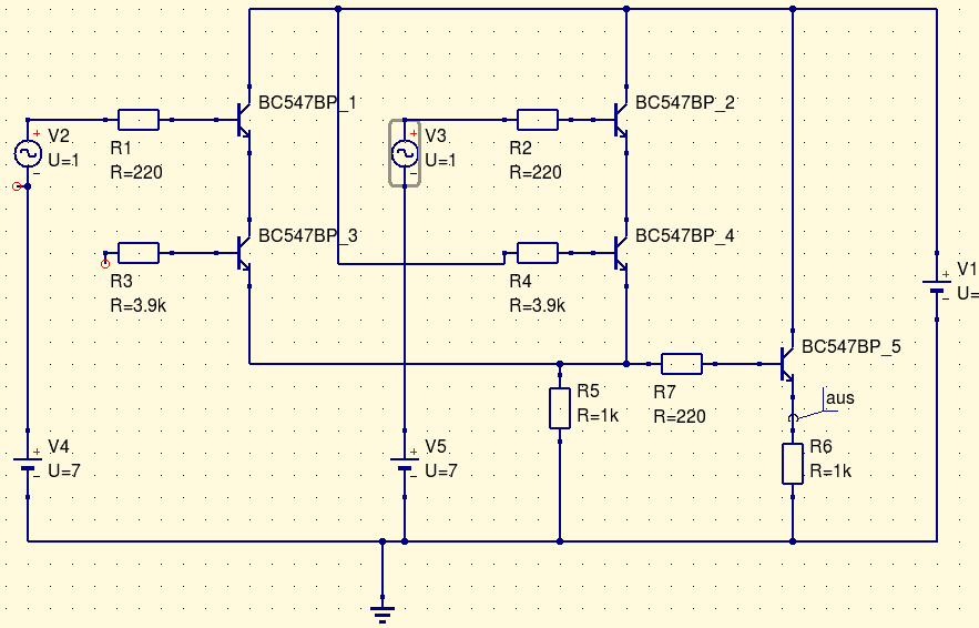

vielleicht mal so als Idee, eine Schaltung die ich in einem alten
Bildmischer gefunden habe.
V2 und V3 sind die Videosignalquellen. An R3 und R4 kann man logische
Pegel anlegen. Ein High schaltet die entsprechende Videoquelle ein.
"aus" ist der Ausgang.
Somit kann man mit 2 Transistoren und 2 Widerständen pro Schaltpunkt
auch relativ große Matrizen aufbauen. An die Eingänge und Ausgänge
müssen natürlich ordentliche Treiber dran.
Da das alles Emitterfolger sind ist die Verstärkung von Ein- zu Ausgang
1.
Für die absoluten Videolaien: Bei dieser Schaltung werden natürlich die
Videosignale nicht synchronisiert. Deshalb wird bei asynchronen
Videoquellen das Bild springen.

was sind V3 und V4???
Wenn die Videoeingänge nicht auf GND bezogen sind, ist das Teil
irgendwie praktisch etwas unbenutzbar...
Vermutlich würde ich ohnehin lieber CMOS-Schalter nehmen, 4051/52/53
gingen da auch früher schon ganz gut.
Und NE592 für Ein- und Augang ging auch.
Gruß aus Berlin
Michael

Also die Signale müssen natürlich einen Gleichanteil haben. Das kannst
du aber ganz einfach über die Treiberstufen an Ein- und Ausgang machen.
Ich behaupte nicht, dass das die beste Lösung ist. Vermutlich litt der
Entwickler des Gerätes aber auch an Transistorwahn. Die Treiberstufe
ganz am Ausgang ist schließlich auch ein OPV in diskreten Transistoren
nachgebaut.
