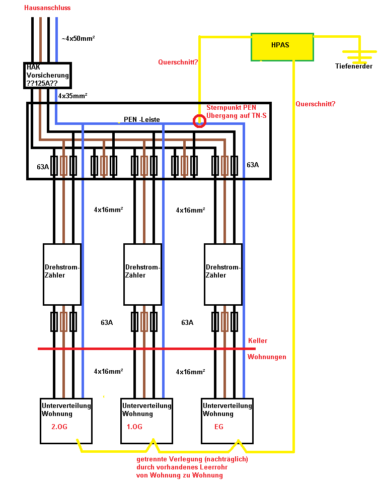

ich bin grad in der Planung in meinem Haus die Verkabelung auf ein TN-S
System umzustellen.
Ist-Zustand: vom Elektroversorger kommt eine 4x50mm² Leitung ins Haus
(ganz klar L1/L2/L3/PEN), anschließend in den Hausanschlusskasten mit
Vorsicherungen NH00/125A. Danach gehts in einen weiteren
Sicherungskasten in dem für jeden Zähler eine getrennte Zuleitung
ensteht, abgesichert mit NH00/63A und beinhaltet noch eine Klemmschiene
für den PE(N)-Leiter.
Von hier geht es mit 4x16mm² zum Zähler und durch weitere Sicherungen
(D02/63A bzw 50A) zu den Wohnungen. In den Wohnungen wird vor dem FI aus
dem PEN ein PE und ein N-Leiter gemacht. Bis zu diesem Punkt ist keine
Ader Gelb-Grün. Desweiteren besteht keine Verbindung zur vorhandenen
Potentialausgleichsschiene mit Tiefenerder, also Erdung nur über die
hoffentlich gut geerdete und Niederohmige Leitung vom Netzbetreiber.
Alle Wohnungen sind Elektrotechnisch auf dem fast aktuellen Stand, nur
die FI´s sind noch 300mA-Typen - werden aber bei dieser Aktion erneuert.
Nun möchte ich zwecks vermeidung von Potentialverschiebungen ein
(lokales) TN-S System nachrüsten. Leider stehe ich vor dem Problem dass
ich nur 4_Adrige Leitungen vom Keller zu den Wohnungen liegen habe und
diese nicht tauschen kann denn der Flur ist vor wenigen Jahren neu
gemacht worden und Schlitze in Wohnungen stemmen geht gar nicht da diese
teilw. bewohnt sind. Es liegt jedoch ein Leerrohr vom Keller ins EG, vom
EG ins 1.OG usw, hier kann ich einfach eine Gelb-Grüne Leitung
hinterherziehen. Meine Bedenken/Fragen sind aber folgende:
1. Wenn ich es so mach wie auf meinem gemalten Bild erkenntlich, kann
ein Mieter im EG unwissentlich den Schutzleiter der darüberliegenden
Wohnungen trennen oder sogar mutwillig ein anderes Potential drauflegen.
2. Ist eine getrennte Verlegung des PE überhaupt erlaubt?
3. Welche Querschnitte müssen wo eingehalten werden?
4. Wenn ich meinen Tiefenerder mit N oder PEN verbinde fliessen hierüber
Ausgleichsströme. Dies können imho den Tiefenerder auffressen. Wie macht
man es richtig, oder bin ich auf der völlig falschen Fährte?
Ich bin natürlich auch offen für andere Vorschläge.
Matthias

Hi Matthias,
bei mir besteht folgende Verdrahtung:
Die Versorgungsleitung kommt im Keller ins Haus zum Hausanschluß.
Von dort geht eine 4 Adrige Leitung  (3 x L (schwarz), ein PEN
(grüngelb)) zum Zählerkasten ebenfalls im Keller. Hier ist die Anlage
mit der Potentialausgleichschiene verbunden, an der auch ein
Fundamenterder hängt.
Vom Zählerkaste geht es über die üblichen Schmelzsicherungen mit 4 Adern
(3 x L (braun, schwarz, grau) und ein PEN (grüngelb)) zum
Unterverteiler.
Im Unterverteiler teilt sich PEN über eine grüngelbe und eine blaue
Hutschienenklemmen in N und PE auf und dann gehts zu den RCDs(FIs) und
LSS.
Also eigentlich genauso wie bei Dir, mit dem Unterschied, dass die Farbe
von PEN unterschiedlich ist.
Ich denke meine Anlage ist auch nicht optimal, da hätte man ein 5 Adrige
Leitung verlegen müssen, ist aber so drin und läßt sich auch nicht so
einfach ändern.
Nun stellt sich die Frage, ob Du das nicht genauso machen könntest, und
dann eben den PEN mit grün/gelben Schrumpfschlauch "umfärben" - aber
keine Ahnung ob das zulässig ist.
Das kann Dir aber mit Sicherheit der Elektriker vor Ort sagen.

Gast #2075753
"Bis zu diesem Punkt ist keine
hoffentlich gut geerdete und Niederohmige Leitung vom Netzbetreiber."
Bist Du sicher daß bei Dir überhaupt ein TN-Netz vorliegt?
Könnte auch Netzform TT sein.

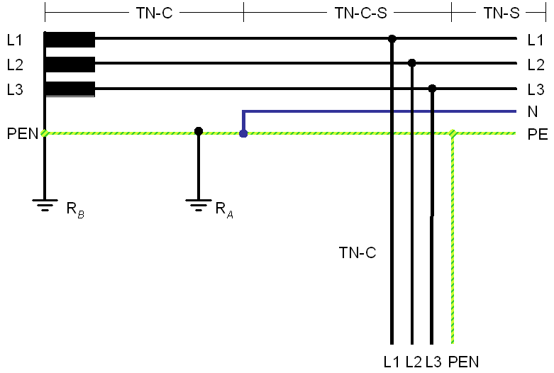

Gast #2089354
@ cgw dein Hinweis war schon so richtig, erst die Netzform vom EVN
bestätigen lassen oder von einem Fachbetrieb prüfen / nachfragen
und dann kann man erst aus einem TN-C-Netz eines in Richtung TN-C-S
machen!
Vorher erübrigt sich jede weitere Sepkulation oder Möglichkeit
Auch durch wiki kan man sich bilden
