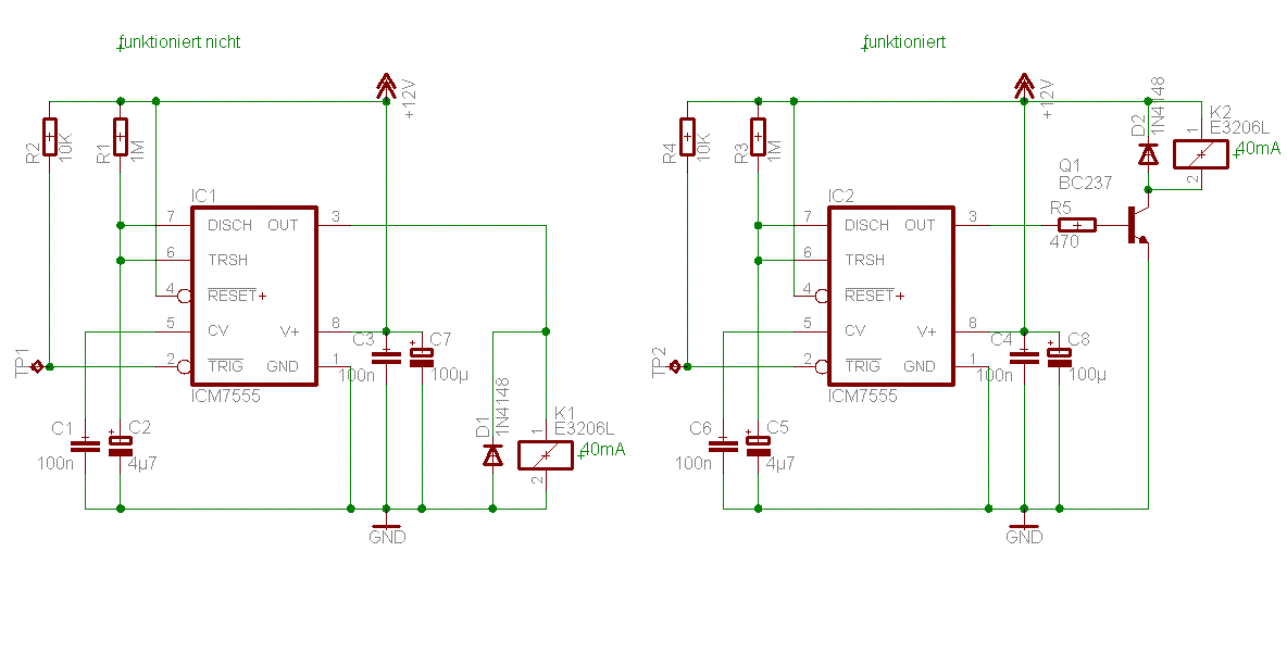

Warum funktioniert der NE555 bisweilen nicht, wenn er direkt ein Relais
ansteuert. Die Kondensatorspannung läuft sauber hoch bis zur Referenz
(2/3 Vcc), bleibt aber dann wie angenagelt stehen und der Ausgang
aktiv.
Sitzt jedoch zwischen NE555 und dem Relais ein Transistor, dann
funktioniert es einwandfrei.
Ich habe das schon mehrfach in verschiedenen Schaltungen erlebt.
Illustration siehe Anhang.
Ich denke mal, wenn du ein Relais direkt anschließt ist der Strom zu
hoch. Dadurch entsteht ein sehr großer drop im NE555 (halt 1/3tel) und
lässt das relais nich richig durchsteuern.
Der Transistor wirkt ja als "verstärker" des Stroms. Braucht aber
selbst nur wenig Strom.
Das wäre zu einfach ;-). Datenblatt NE555: Max source current 200mA.
Relais 40mA.
Zudem habe ich das Relais mal durch einen vergleichbaren Widerstand
ersetzt, dann ging es.

@tex: Die Notwendigkeit einer Freilaufdiode ist mir bekannt, ist
natürlich auch eine drin, siehe beiliegendes Schaltbild.

Wenn ich mich recht erinnere, ist beim 555 neben der Freilaufdiode auch
noch ne Diode in Reihe zum Ausgang notwendig, um induktive Lasten zu
schalten.
Peter
@mmerten: Das Relais reagiert ab ca. 6V, der NE555 liefert laut
Datenblatt bei Vcc=15V 150mA/12,5V am Ausgang. Das langt auch bei 12V
Vcc und 40mA Relais immer noch locker. Hast Du evtl. den "sink"
current erwischt? Der ist in der Tat weit geringer als der "source"
current, interessiert hier aber nicht. Ausserdem: Das Relais reagiert
ja, und der NE555 liefert gemessene 11,x V.
@peter: die Diode in Serie kommt der Sache evtl. schon näher, den
Verdacht hatte ich auch schon. Hast Du dazu genauere Info? Ich habe das
bislang nirgends gesehen.

naja! und was passiert in meiner Relaisspule beim offenen Magnetkern,
wenn der Feldaufbau vollzogen und der magnetische Widerstand im
magnetischen Kreis schlagartig von nahezu unendlich nach nahezu 0 geht?
Gibt das keine Gegeninduktion?  Kein Strom der seiner Induktonsursache
entgegenwirkt? Was ist dann der lustige Stromspike, den ich meinen
AZUBIS Jahr für Jahr auf dem Oszi zeige ...
@tex
verwechselst Du Gleichstromspulen(obiges Relais) mit
Wechselstromspulen(Induktivitäten, Trafos, AC-Motore)
Bei Einschalten von Gleichstromspulen ist doch alles einfach: Relativ
langsamer Stromanstieg, im Dauerbetrieb wird der Strom durch den
ohmschem Spulenwiderstand begrenzt.
Beim Ausschalten entsteht die Induktionsspannung.
Marillion
Ich denke tex hat mit der mechanisch bedingten Veränderung des
Magnetkerns durch Anzug/Abfall nicht ganz unrecht, nur wieviel das
konkret ausmacht und in welche Richtung würde mich interessieren.
Ein Beispiel gibt das ELKO, nur kann ich seinen "mörderischen" Peak
dort nicht so recht wiederfinden:
http://www.elektronik-kompendium.de/sites/bau/0207211.htm.
Gibt's dazu irgendwo präzisere Info?
Allerdings hat das absolut nichts mit dem ursprünglichen Problem zu tun
- wie peter oben schon feststellte, handelt es sich um ein
Retrigger-Effekt, nicht um eine Überlastung.
Ich glaube es ist ein bißchen aneinander vorbei geredet worden - hoffe
ich verstehe jetzt richtig was tex die ganze Zeit meint.
Es geht tex die ganze Zeit um den magnetischen Kreis SPEZIELL in einem
Relais und nicht ums Schalten einer Induktivität.
