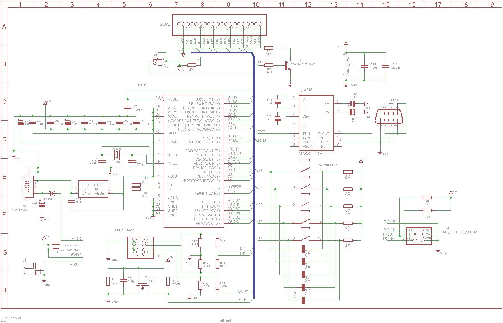

Hallo Allerseits,
ich arbeite gerade an einer Schaltung basierend auf den atmega32u4(siehe
Anhang), als Bedienung gibt es 5 Tasten und Ausgabe über einem GLCD, die
Schnittstellen sind: USB angeschlossen über einen ESD Schutz Baustein
USBLC6 und jeweils ein 22 Ohm Widerstand an D+ und D-, eine RS232
Schnittstelle über ein MAX232 und eine serielle Laborschnittstelle. Ich
versuche schon seit einer Weile mit dem atmega zu kommunizieren. Habe
schon dutzend mal die Tastenkombination laut Datenblatt ausprobiert
(RST+!HWB) um den Bootloader über USB anzusprechen, leider wird der
Controller nie erkannt(Unter Win7 und WinXP 32bit), habe auch den
Controller ausgetauscht da ich dachte den irgenwie verschrottet zu
haben. Ich habs auch über SPI versucht und habe mich an den Pins
9,10,11,13 GND und VCC "angezapft", diese über einen mySmartUSB light zu
steuern, kam auch so keine Antwort vom Controller. Die Schaltung habe
ich auch extern versorgt mit einem Labornetzteil bei 5V(Verbrauch 0,01A)
und auch über USB, keine Änderung, habs ausgemessen und die Signale
kommen am Controller an. Übrigens sind die Controller von Farnell. Hat
jemand vlt. eine Idee woran es liegen könnte? Fehlt mir was PCseitig?
Oder habe ich was an der Schaltung übersehen? Vielen Dank im Voraus für
eure Antworten!
