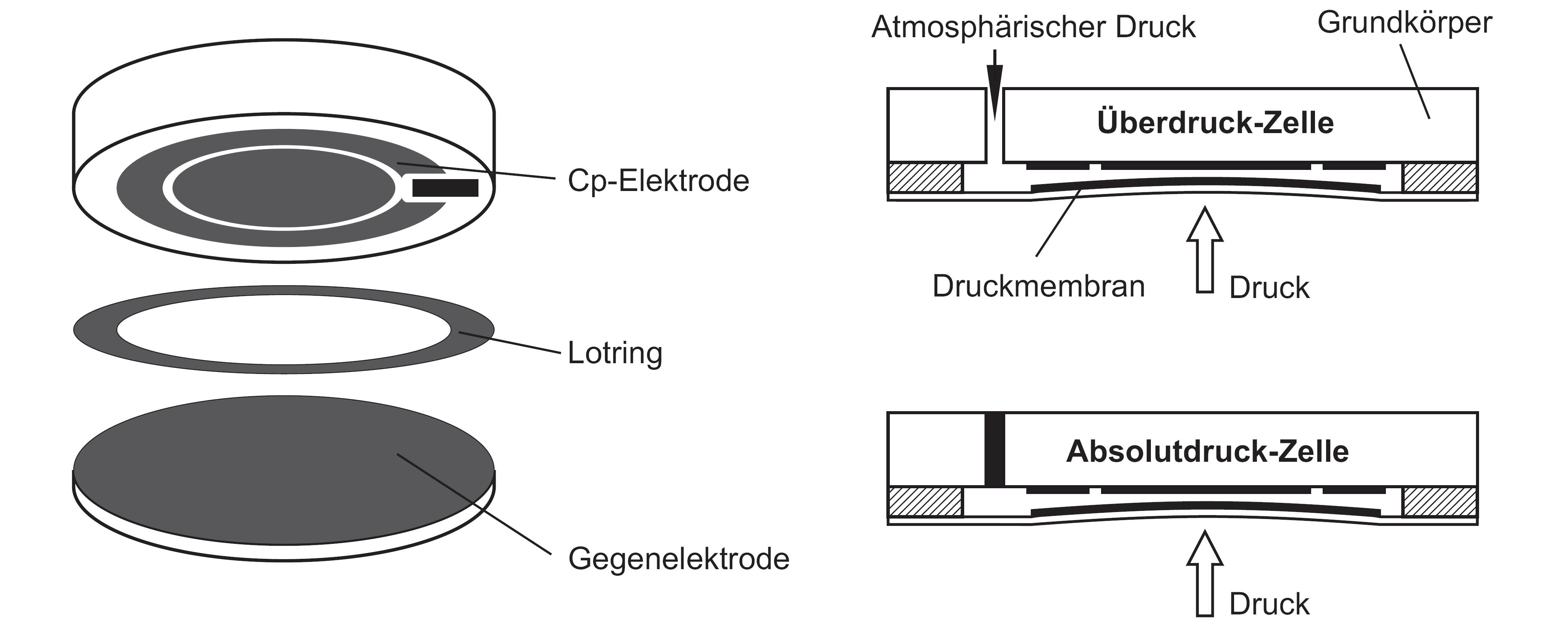

Hallo miteinander!
Ich habe hier gerade im Netz mal nach kapazitiven Messzellen geschaut
und wollte mich mal ein wenig informieren, wie diese so funktionieren.
Letztendlich bin ich bei E+H gelandet und habe diese Messzelle gefunden.
Jetzt würde mich mal interessieren, wie die Messung funktionieren
könnte. Prinzipiell ist es klar, die Membran ist die eine
Kondensatorplatte, welche gegen eine feste arbeitet und durch die
Auslenkung eine Kapazitätsänderung hervorruft.
So...aber jetzt mal genau - auf dem Ding ist ein ASIC - hier drin kann
ja nahezu alles passieren. Außer diesem sind nicht viele weitere
Bauelemente zu sehen, paar passive Krümelchen halt.
Ausgangssignal ist eine ratiometrische Spannung, welche fast 100% linear
ist.
Drei Anschlüsse: Plus, Masse, Ausgang
Wie wird die Messung nun am besten mit einem integrierten Baustein
funktionieren? Konstantstrom kann ich mir nicht unbedingt vorstellen, da
so wenig Bauteile drauf - oder ist es auch problemlos möglich, in einen
ASIC ne Konstantstromquelle zu integrieren? Ich mein OK, warum
eigentlich nicht?
Andere Variante wäre ein Schwingkreis, dessen Frequenz verstimmt wird -
hier vielleicht mittels Timer die Frequenz messen. Aber es ist kein
Quarz drauf, integrierte Oszillatoren sind ja meist nicht so präzise.
Nen DAC für den Ausgang ist im ASIC ja kein Problem.
Der Kondensator ist darüber hinaus als Schutzringkondensator ausgeführt,
dieser hält, soweit hab ich mich im Internet nun informiert, das
nicht-lineare Streufeld am Rand des Kondensators fern. Leider gibt es
hier im Internet auch nicht viele Infos - hat da vielleicht einer was?
Bei Wiki ist ein Bild von so einem Kondensator, in dessen Zuleitung ein
Amperemeter ist - es wird also zum Laden, der Strom gemessen. Also doch
kein Konstantstrom?
Hat vielleicht noch jemand einige Infos für mich?
Vielen Dank schonmal!

Ach...noch ein dritter Beitrag hinterher - SORRY.
Im Bild mit dem Aufbau: Wofür steht Cp? Ist das die parasitäre
Kapazität, also dies der Teil, den der Schutzring eliminieren soll?
