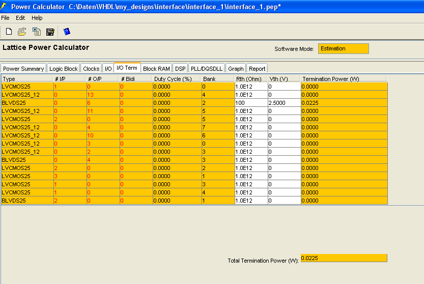

Hallo an alle,
lässt sich jemand von euch die Leistung von Lattice-FPGAs vom Power
Calculator berechnen? Ich lerne das Tool gerade kennen und habe eine
Frage:
Was gibt der Parameter Vth(V) im Tab I/O Term an (Anhang, 2. Spalte von
rechts)?
In der Programm-Hilfe habe ich nur gefunden:
Vth (V)
Specifies the equivalent thevenin voltage, in volts. The default value is 0 V.
Aber da werd ich nicht schlau daraus! Wo rührt diese Spannung jetzt her?
Ist es die Spannung, die aufgrund des Ausgangsstromes aus dem Pin am
Terninierwiderstand anliegt? Kann ja nicht sein, weil das Tool die
Spannung ja auch so kennt, anhand von dem I/O-Typ, der ja bekannt ist.
Aber was bedeutet die Spannung dann? Hat da jemand Ahnung und könnte
mich aufklären?
Danke im Voraus!

Nun, das Thévenin-Theorem kenne ich ja. Demnach muss bei einem einfachen
Terminierwiderstand Rth = Wert des Terminierwiederstands sein und Vth =
0 sein, weil ja keine Spannungsquelle drin hat (therm. Rauschen
vernachlässigt). Nur, wenn man das so versteht, dann muss ja die
Leistung im Terminierwiderstand > 0 sein, wenn man für Vth 0 einträgt
und für Rth 100 Ohm. Aber wenn man das macht, erscheint in der Spalte
Termination Power (siehe Anhang beim 1. Beitrag) 0.00 und nur wenn man
für Vth einen Wert > 0 einträgt, wird Termination Power auch > 0.
Deswegen habe ich gedacht, Vth ist vielleicht nicht die Spannung des
Terminierwiderstandes sondern die des Chip-Ausganges.

Ich stimme zu das mit dem Vth sieht merkwürdig aus. Der ECP3 unterstützt
zwar interne Thenein Terminierung aber nur in den SSTL und HSTL
IOStandards, aber dabei sollte das Tool die Daten (z.B. eingestellens
Rth) ja schon kennen.
