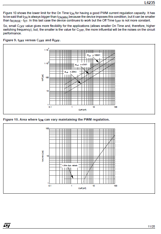

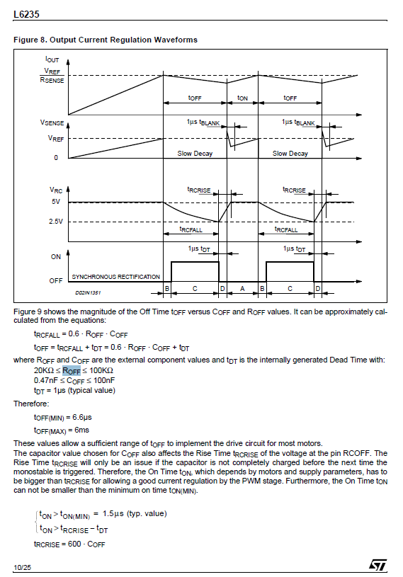

wie macht man einen Motortreiberbaustein schneller?
Ich habe hier einen L6235 vor einer U71MX geschaltet. Die Turbine bzw.
der Motor braucht aber noch gut 500 ms bis sie den max. Volumenstrom
erreicht hat.
Mein Blick richtet sich auf RC_OFF und anfänglich auch auf RC_PUL.
Allerdings denke ich verstanden zu haben, dass man mit RC_PUL eher die
Auszeit des TACHOimpulses bestimmt und damit nur, wie hoch die Turbine
bei gleichem Vref dreht. Also in der Art wie eine Eichung für ein
Gaspedal.
Oder sehe ich das falsch?
Bei RC_OFF ist die Rede von der Regulation des Stromes vom PWM Signal.
Nun bin ich mir nicht sicher, ob man damit die Turbine schneller
hochfahren lassen kann. Kann mir jemand diesen Teil des Datenblatts
umschreiben? Hab den Ausschnitt mal in den Anhang gelegt.
