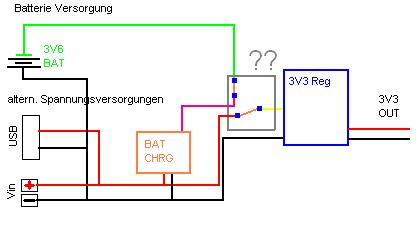

Ich habe ein Problem bei folgender Situation und benoete eueren
Expertenrat.
Ich habe eine Schaltung, die 3V3 benoetigt und es soll 3 verschiedene
Spannungsquellen geben.
1.  Batterie  3V6    (BAT)
2.  USB  5V    (ALT)
3.  Spg.  max. 6V  (ALT)

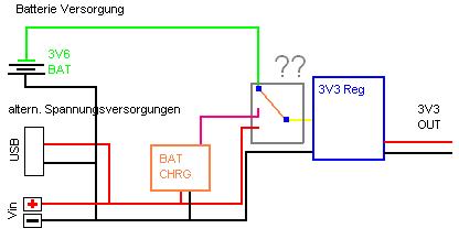

Situation 1:
Ist nur die Batterie angeklemmt, so soll die 3V3 Regelung mit Spannung
aus der Batterie gespeist werden.
Situation 2:
Ist eine der alternative Spannungsquellen angeschlossen, so soll in der
??-Box umgeschaltet werden,  die Batterie ueber die Ladeschaltung
geladen werden und die 3V3 Regelung Spannung aus einer der ALT
Spannungsquellen versorgt warden.
Siehe Bilder im Anhang.
Wie kann so etwas mit minimal Bauteilen realisiert warden?
Ich dachte an eine Transistor Schaltung, oder kennt ihr eine einfachere
bessere Loesung, die ich einfacht nicht sehe?
Danke,
Studi
