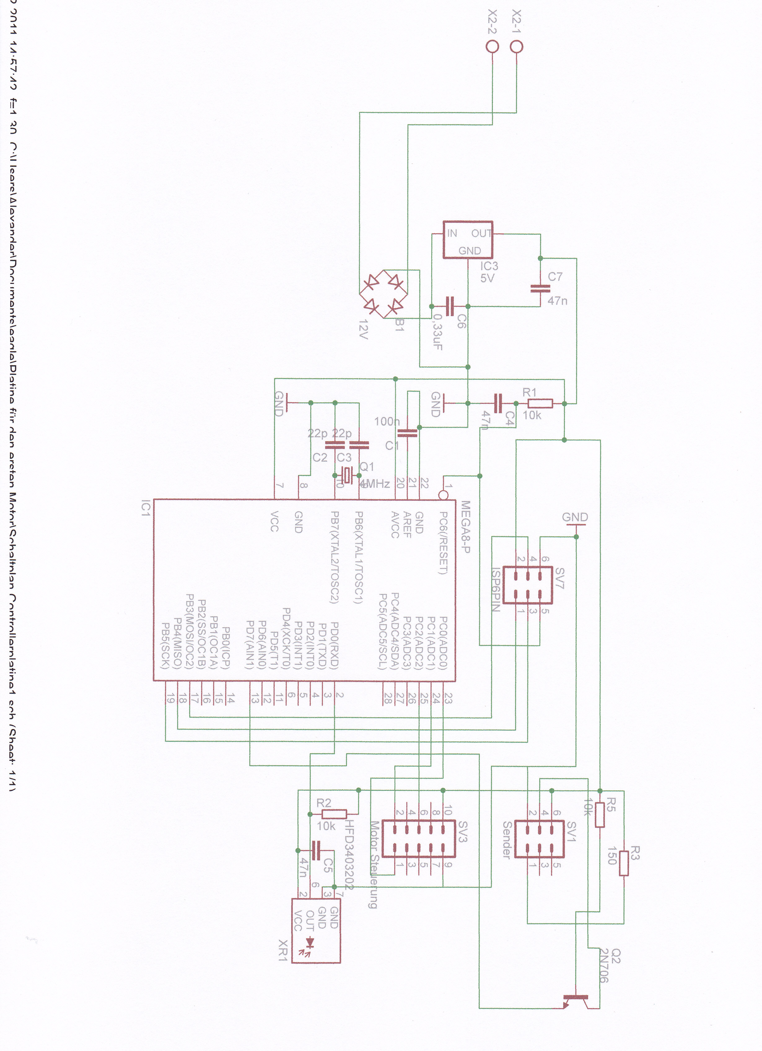

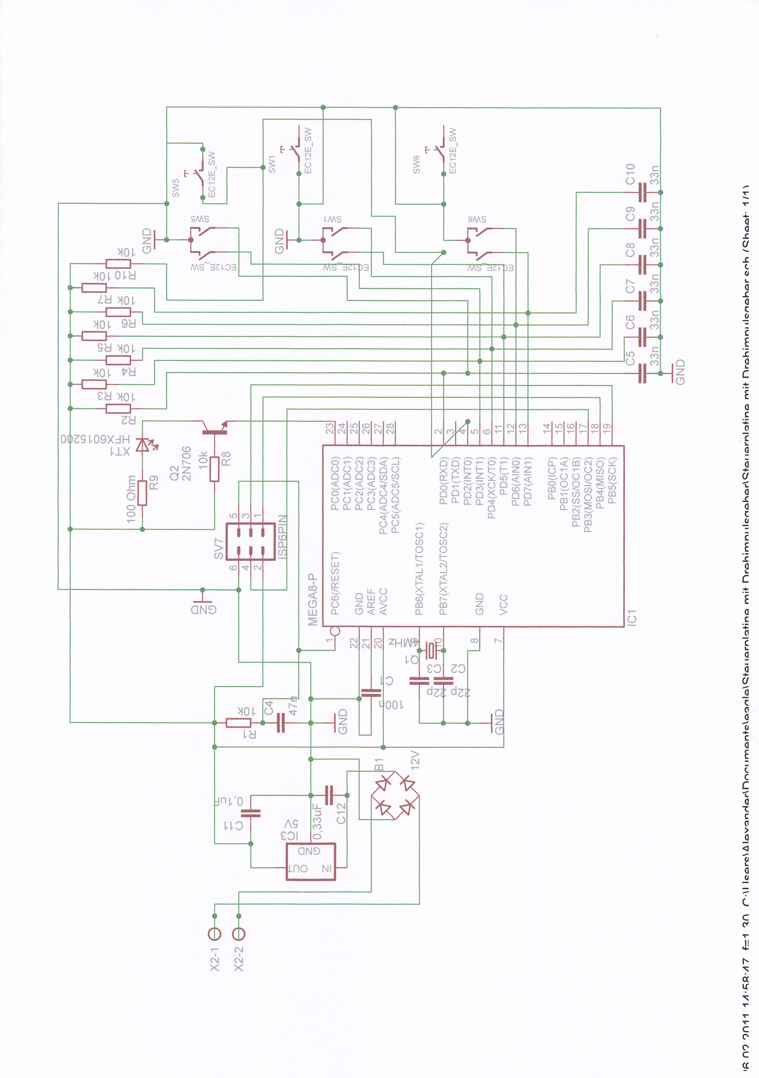

Ich habe mir 2 Platinen gebaut um einen Schritt-Motor über eine IR
Verbindung zu steuern. Zur Steuerung habe ich einen Drehimpulsgeber
verwendet. Er steuert die Geschwindigkeit und die Richtung. Auf der
Platine sind 3 Drehimpulsgeber verbaut, da ich das ganze später auf drei
motoren erweitern will. Zu diesem Zweck ist ist auf der Empfängerplatine
auch ein Sender-Ausgang für die nächste Platine über IR Anzusteuern.
Kann sich mal jemand die 2 Pläne anschauen, ob das so funktionieren
könnte unabhängig von der Software?
Danke schonmal im Vorraus
