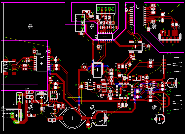

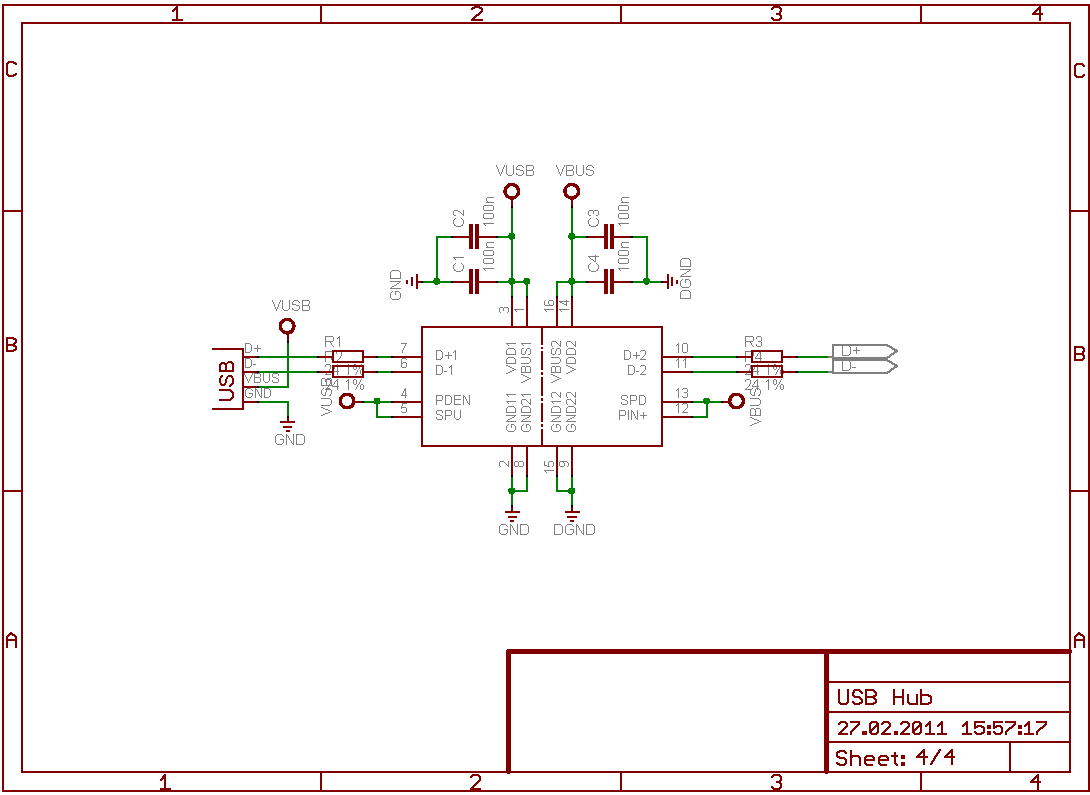

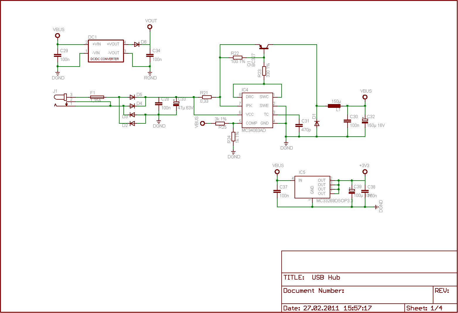

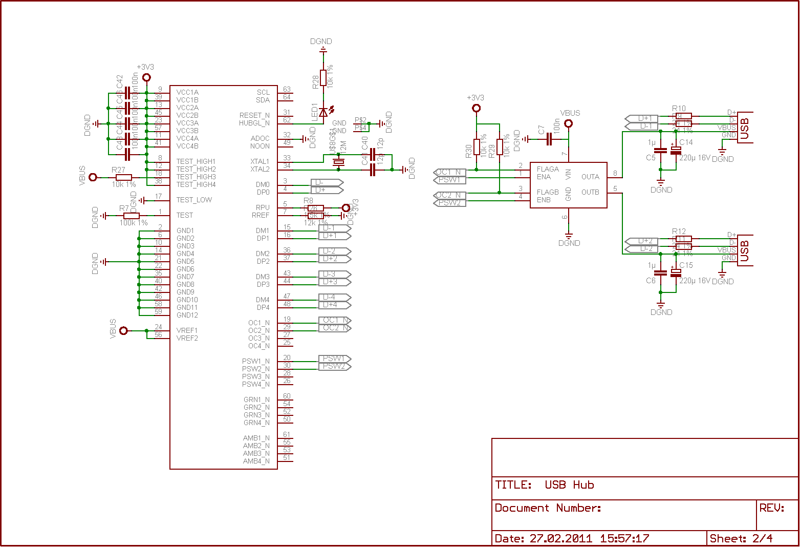

So, für die, die es interessiert, hier einmal die Schaltplanseiten so
weit. Wär nett, wenn jemand sie sich einmal durchsehen könnte. Dann
werde ich in den kommenden Tagen eine Prototypenplatine fräsen und mal
testen. Der USB-Hub-IC sollte auch in den kommenden Tagen hier
eintreffen.
Gibt es eigentlich etwas wie USB-Schaltungslayout für Dummies, also wo
die wichtigsten Fallstricke zusammengefasst sind?
Was bislang noch zu tun ist:
dickerer Transistor am Schaltwandler
räumliche Optimierung der dafür notwendigen Bauteile
