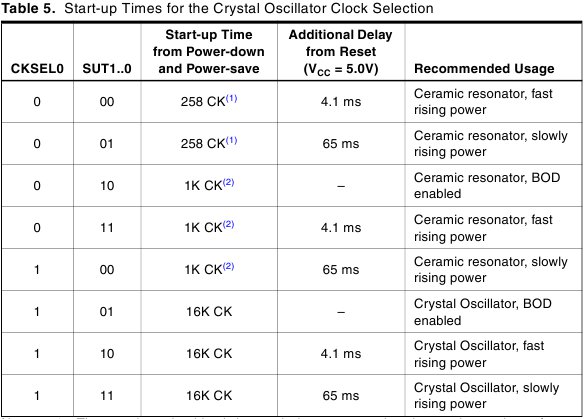

ich möchte meinen Atmega8 mit einem 4MHz Quarz betreiben. Beim
durchlesen des Datenblattes stellen sich mir dazu allerdings einige
Fragen.
So wie ich das bis jetzt verstehe reicht es aus das CKOPT-Bit im hfuse
sowie den Bit's CKSEL0...3 und SUT0...1 im lfuse entsprechend zu
programmieren.
das Datenblatt schreibt für einen 4MHz-Quarz folgende einstellungen vor:
CKOPT  = 1
CKSEL1 = 1
CKSEL2 = 1
CKSEL3 = 1
Wie muss ich aber die Bits CKSEL0 und SUT0...1 setzen? Im Datenblatt
gibt es dazu eine Tabelle (siehe Anhang). Aus der werd ich aber nicht
schlau. Muss ich die Werte an den Quarz anpassen oder kann ich zwischen
"fast rising power", "slowly rising power" und "BOD" frei wählen (also
den letzten drei Zeilen der Tabelle)?
Auserdem wärs supper wenn mir jemand sagen könnte ob es ausreicht die
genannten Bit's zu verändern oder ob ich eines vergessen habe
(programmiere nämlich das erste mal an den fuses rum).
