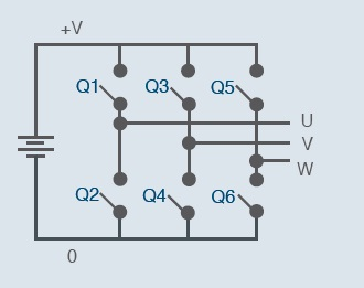

Bin gerade dabei eine Ansteuerung für einen BLDC - Motor zu entwickeln.
Ich habe gelesen, man soll den Anschluss des Motors den man gegen Plus
schaltet auf Masse schalten um die Gegeninduktion des Motors
Kurzzuschliessen ?
Beispiel ( siehe Schaltbild ):
( für eine Schritt )
Q4 ist immer eingeschaltet und Q1 wird mit PWM angesteuert.
Immer wenn Q1 in den PWM-Pausen ausgeschaltet hat soll Q2 eingeschaltet
werden.
Ist das Sinnvoll ?
Oder gibt es "Nebenwirkungen" ?
Danke Euch.
mfg
Mandi

Reduzier für dich zum Überlegen einfach mal den Schaltplan auf 2 Phasen.
Zwischen U und V liegt eine induktive Last. Diese will den Strom auch
nach abschalten des Q1 aufrecht erhalten, also muss sich ein nuere
Stromkreis bilden.
Wenn Q2 offen fließt der Strom von V über Q4 nach Masse und von da über
die Freilaufdiode an Q2 wieder zu U.
Wenn Q2 geschlossen ist, hast du den Vorteil, dass der Strom nicht über
die Freilaufdiode, sondern direkt über den FET fließen kann. Somit
reduzierst du die Verlustleistung von ca 0,7 V * I (Freilaufdiode) zu
I² * Rdson (Mosfet).
Im allgemeinen ist die Verlustleistung dann kleiner. :-)
