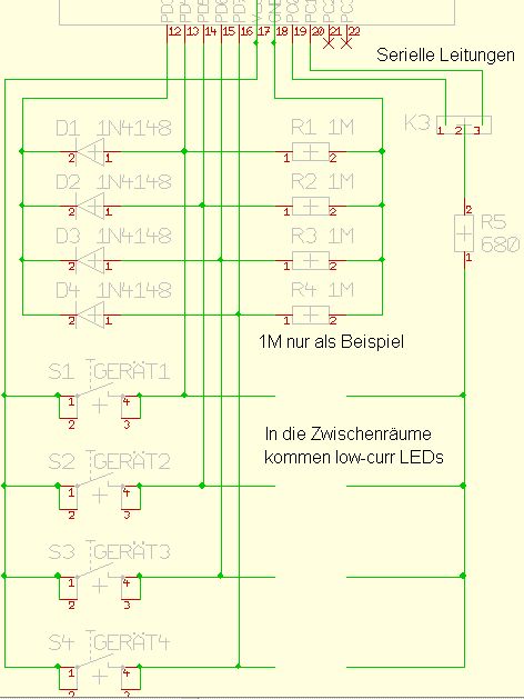

Gast #155282
War eben etwas abwesend, daher die relativ späte Antwort
@A.K. :
Das funktioniert so nicht. Ein Tastendruck muss den Pegel der Leitung
am Pin auf +3V ziehen, dass der Mikrocontroller aus seinem
Dornröschenschlaf (Powerdown) erwacht. (Die Dioden verhindern, dass die
anderen Leitungen gleich mit auf 3V gehen). Der Taster wird so und so
nur für ein paar Sekunden gedrückt.
Im Anhang ist die Schaltung, soweit ich sie Fertig habe (Wiederstände
nicht ernst nehmen)
Was kann ich sonst noch unternehmen, um möglichst wenig Strom zu
verbrauchen (im Active, Idle und Power-down-Modus) ?
Gast #155283
@MSE :
Im Datenblatt des ATMEGA16 steht "Input Leakage Current I/O Pin <
1µA" daher müsste deine Formel wie folgt heißen :
R < 0.2*3V / 0.000001 A
R < 600K
Daher würde ich 560 KOhm verwenden ( oder villeicht doch besser 510
KOhm oder 470 KOhm ) ???
Gast #155284
Halloe Christoph!
Wenn in Deinem Datenblatt 1µA steht, kannst Du natürlich damit rechnen.
Ich habe meinen Wert aus einem ATmega128 Datenblatt (Das außerdem schon
etwas älter ist, wer weiß, vielleicht haben sie den Wert ja
verändert...).
Allerdings würde ich mit dem Widerstandswert doch deutlich unter dem
berechneten Grenzwert bleiben, damit der Controller den entsprechende
Pegel auch wirklich sicher erkennt.
Auch bloßes ausprobieren, ob es eben so geht, ist hier nicht
verlässlich: Mach Dir klar, dass der Leckstrom bei Deinen
Testbedingungen (vielleicht 20°C und eine bestimmte Luftfeuchte) ein
anderer ist als im Sommer bei 36°C Umgebungstemperatur und 80%
Luftfeuchte. (Die Luftfeuchte beeinflusst natürlich nicht den Chip von
innen aber kann evtl. zusammen mit Dreck auf der Platine den Stromfluß
erhöhen.)
