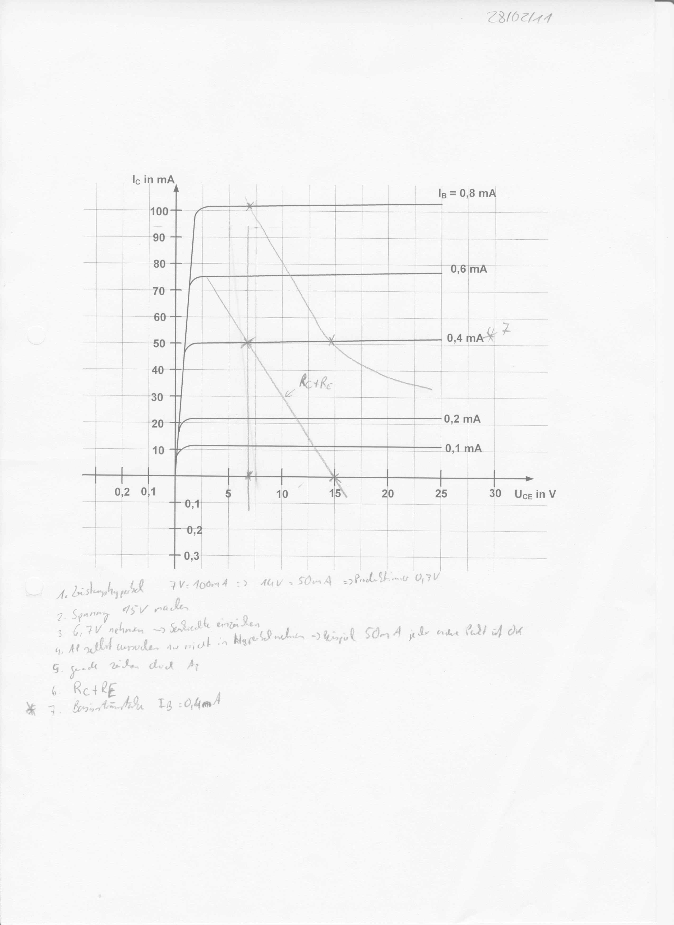

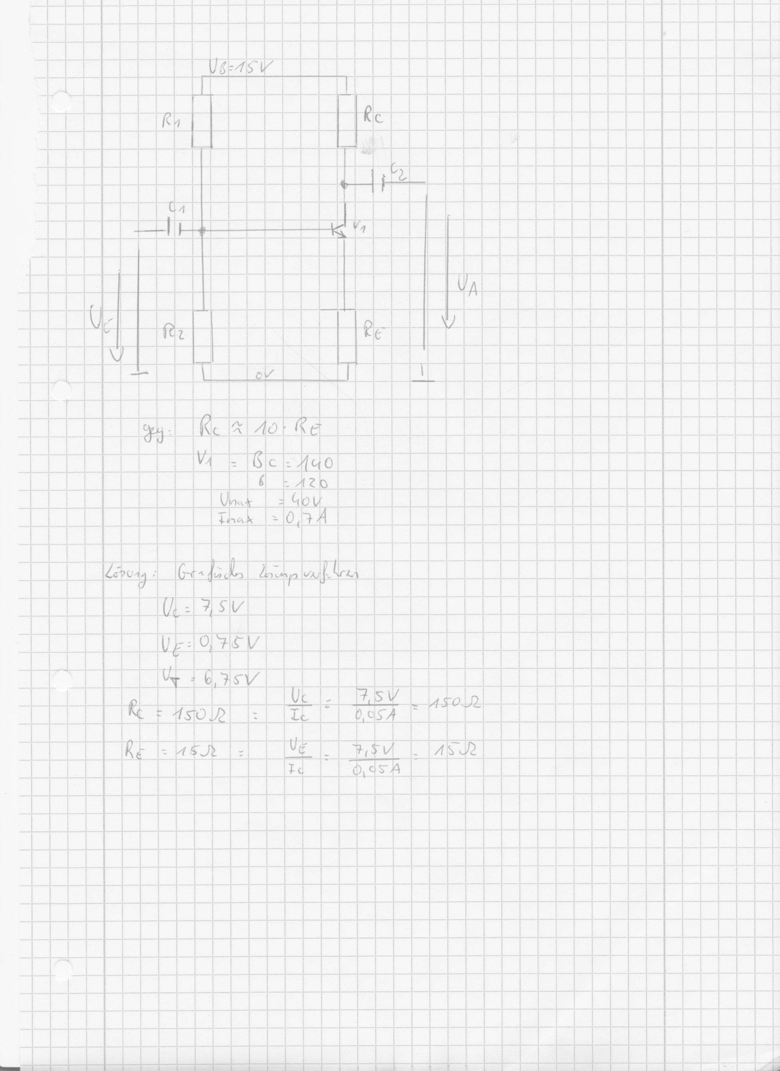

hey abend zusammen,
Ich habe einen kompletten Hänger. Ich konnte auf de Schaltung durch das
grafische Lösungsverfahren den Arbeitspunkt bestimmen und somit RC und
RE ausrechnen. Aber ich muss noch R1 und R2 berechnen und weiß jetzt
nicht liegt da die gleiche Spannung oder der gleiche Strom an. Was liegt
da an.? Wie komme ich auf die beiden Widerstände?
Bei den Kondensatoren wurde mir gesagt, dass die durch schätzen bestimmt
werden und deswegen nicht berechnet werden müssen.
Die Schaltung ist ein Verstärker der für ein Mikro sein kann. Falls das
jemand etwas hilft.
Danke im Voraus. Ich stehe wirklich gerade auf dem Schlauch.
Gast #2083694
Lang, lang ists her;)
Ue ist bei dir 0.75V.
Ub muss dann wegen der BE Diode ungefähr 0.65V höher liegen.
Ub = 0.75V + 0.65V = 1.4V
Der Strom aus dem Emitter beträgt 50mA (etwas sehr zu viel).
Stromverstärkung B = 120.
In die Basis müssen dann ungefähr Ib = 50mA/120 = 0.4mA fließen.
Ich spar mir hier mal das Ib + Ie!
Den Querstrom durch den Spannungsteiler nimmt man meist mit
10 * Ib an. Das wären ungefähr 4mA.
R2 = 1.4V / 4mA = 350 Ohm.
R1 = (15V - 1.4V) / 4mA = 3400 Ohm.
Die Werte sind aber völlig daneben wegen den 50mA
die du durch den Transistor jagst. Rechne das ganze jetzt
noch einmal mit 5mA durch. 1mA würde auch reichen.
