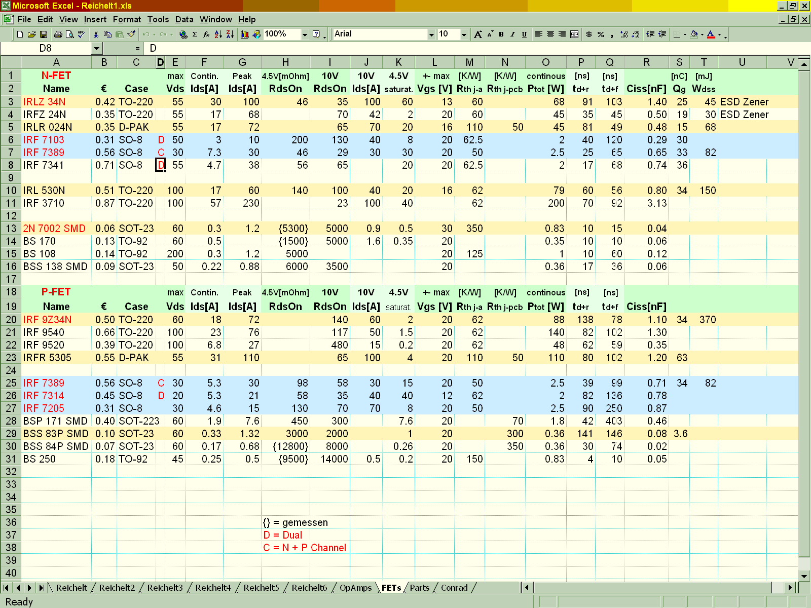

von Kupfer Michi (Gast)
Für FETs kannst du dir aus obiger Liste einen raussuchen. Ob ein SO-8
Gehäuse von der Verlustleistung noch hinreicht (PWM Frequenz!) musst du
ausrechnen.
Als Transistor kämen z.B. ein BDX33C oder TIP121 in Frage.
Also ich gehe so vor:
1. Ansteuerspannung: Controller/IC Ausgang d.h. 4.5V => Logic Level
FET. Wenn mehr vorhanden dann gehen auch normale FETs (wie z.B. der
IRF1104)
2. RDson bei der gewählten Gate Spannung aus Datenblatt  (z.B. Rds-On
bei Vgs=4.5V IRLZ34N=46mOhm). Zusammen mit Dauerstrom ergibt sich die
Dauerleistung die der FET abkönnen muss das schränkt die Gehäuseauswahl
ein.
3. Ansteuerung. Hier wirds heikel! FETs haben dummerweise am Gate hohe
Einganskapazitäten (IRLZ34N=1.4nF IRF1104=2.9nF!). D.h. der
Treiber/Controller muss genügend hohe Ströme liefern können um den FET
möglichst schnell durchzuschalten (sonst steigt die Verlustleistung im
FET an!, je höher die PWM Freq. um so schlimmer).
Wenn man sich das Leben einfach mach will nimmt man einfach einen FET
Treiber (z.B. IRF2111). Wenn man das ganze einfach u. billig halten
will und die Verlustleistung beim Umschalten nicht so wild ist einfach
eine Serienwiderstand in die Gateleitung damit der
Einschaltspitzenstrom auf das max des Controllers limitiert ist.
4. Abchecken ob von der Verlustleistung im erlaubten Bereich befindet
=> Maximum Safe Operating Area aus dem DB.
5. Ausprobiern und überraschen lassen.
Such für Ansteuerschaltungen das Forum nach H-Brücke/Bridge sowie
PWM+FET. Ein unerschöpfliches Thema.
