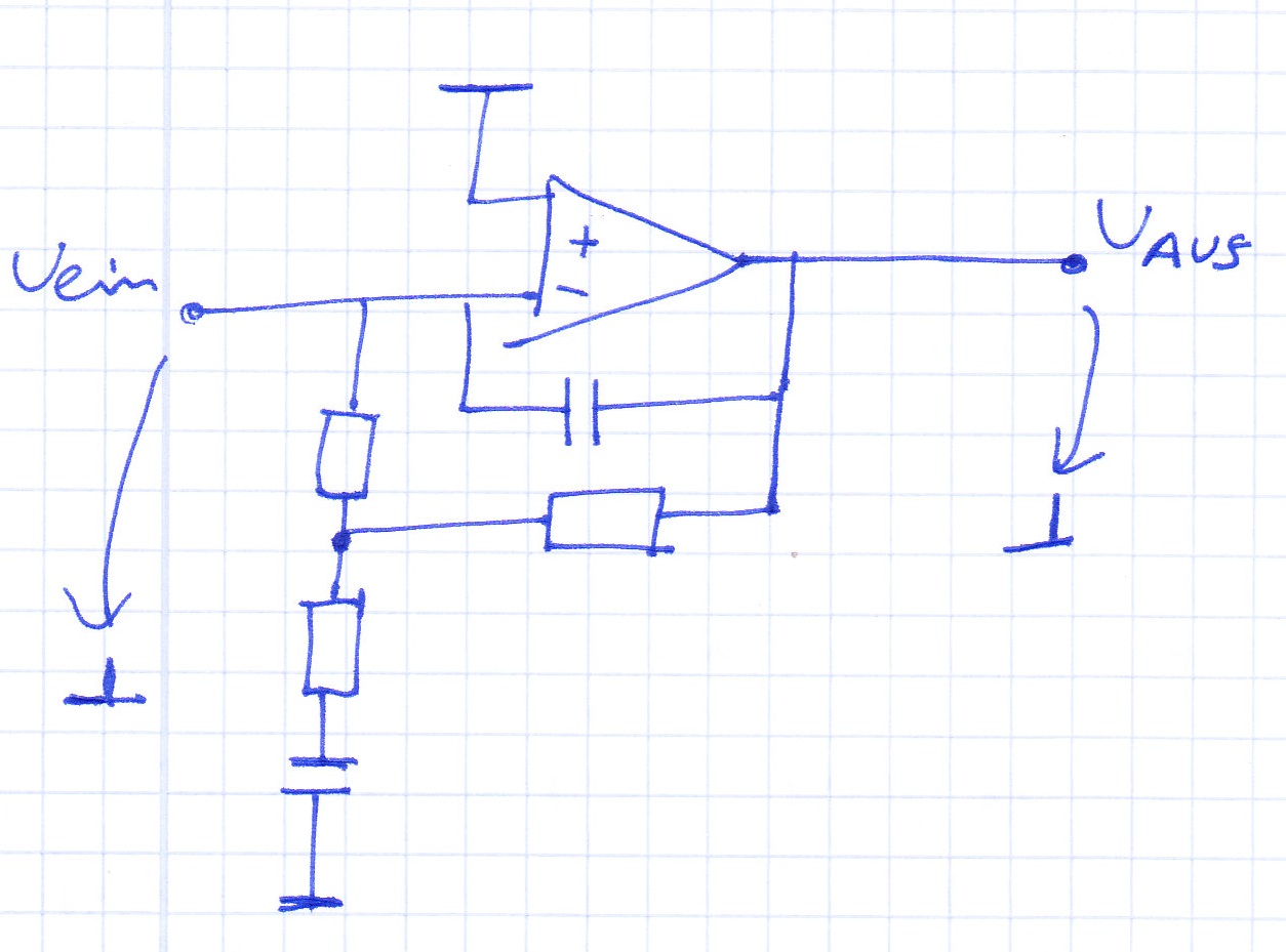

Brauche Tipp für OP Schaltung
Gast #2087431
Symmetrische Versorgung vorausgesetzt, wirkt der nahe am OP liegende
Kondensator als Integrierer. Die drei Widerstände bilden je nach
Dimensionierung mit dem anderen Kondensator einen Hoch- oder Tiefpaß.
Könnte man in LT-Spice eingeben und ausprobieren.

#2087474
@MaWin
Die oberige Schaltung wandelt im Prinzip den vorne reinfliessenden Strom
in eine Spannung um. Bei DC im Prinzip bestimmt durch die beiden
Widerstaende vom Ausgang zum Eingang. AC maessig noch durch die beiden
Kondensatoren mit bestimmt.
