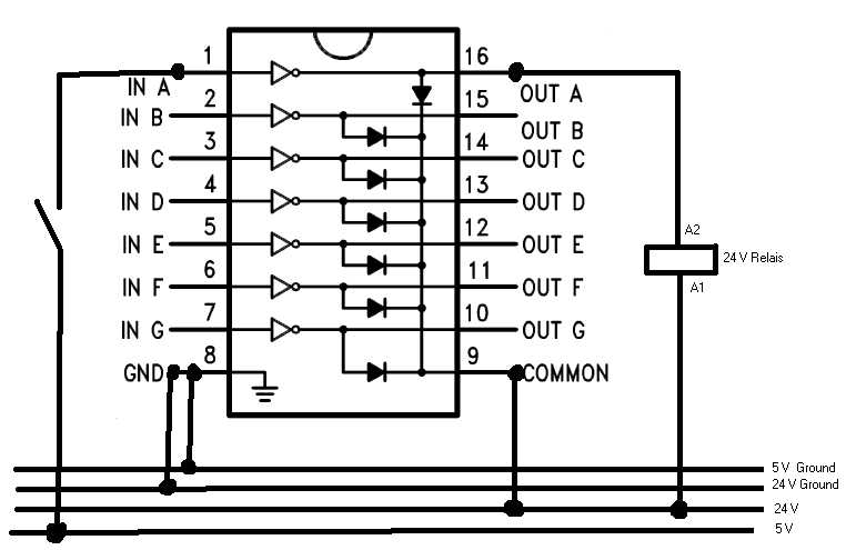

von Zipfer (Gast)
Wie schliese ich einen Treiberbaustein an?
UL2003 er habe ich mir angeschaut.
Eingang ist 5 V Ausgang soll an 24V Relaise.
Was hänge ich an COMMON an?
Wo lege ich meine 24V drauf????

Bei den ULN-Bausteinen handelt es sich um Open-Collector-Treiber.
An Common (da, wo alle Dioden hinzeigen) werden 24V angeschlossen.
Beide Massen werden verbunden.
Übrigens schaltet der Baustein gegen Masse, sprich deine 24V kommen
auch noch auf den anderen Pol deiner Relaise.
Ich hoffe, du hast ein paar der Bausteine zum Ausprobieren zur
Verfügung...
Gruß Rahul
von Zipfer (Gast)
Stimmt das so???

von Patrick (Gast)
Hallo Zipfer,
genau so! (ist doch eigentlich ganz einfach ;-) So benutzt du die
interne Diode als Freilaufdiode für dein Relais (Induktionsspannung des
Relais wird beim abschalten von der Diode kurz geschlossen)
von Zipfer (Gast)
Habe leider nur Windowsboardmittel zur Verfügung also habe ich mal eine
JPG angehängt.
Bitte sagt mir , ob die Schaltung richtig ist

Wie Patrick schon gesagt hat, die Schaltung ist so korrekt.
