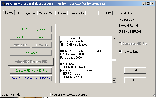

Ich stehe vor dem kleinen Problem, dass sich der PIC 16f687 nicht
brennen lässt. Genauer gesagt, kennt das Brennprogramm diesen nicht.
In der Liste der unterstützten PIC-Typen -
http://www.sprut.de/electronic/soft/pbrenner/pbrenner2.htm#typen  ist er
aber aufgeführt.
Auslesen geht ( :00000001FF ist im HEX-File enthalten )
und es wird auch eine PIC-ID angezeigt.
Hat jemand eine Idee, was ich machen kann?
Danke, und Gruß Jens

ich hab den 220 Ohm Widerstand gegen eien 560 Ohm getauscht, da die, im
Datenblatt angegebene LOW-Spannung von 200mV mit 185mV sehr knapp
unterschritten wurde.
Dann habe ich (ob's "die Lösung" ist, weiss ich nicht) einen 4,7nF
Kondensator auf der "Anwenderpaltine" zwischen Takt und Masse
geschaltet, und seit dem geht's.
