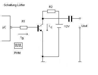

ich möchte eine Lüftersteuerung mittels PWM realisieren. Da es meine
erste eigene Schaltung ist, möchte ich hier im Forum nach fragen was
ihr davon haltet und ob meine Überlegungen richig waren bzw bräuchte
ich noch einen Rat.
Also folgendes:
Lüfterdaten: U=12V, I=0,22A
Für die Auswahl des Transistors hab ich folgende Überlegung
angestellt:
Der µC liefert ca. I = 20mA, damit hab ich mir dann den
Stromverstärkungsfaktor ausgerechnet -> 0,22 A / 0,02 A = 11.
Liege ich richtig mit der Annahme das ich einen Transistor brauche, der
min. B=11 hat (z.B. BD 139, mit B=40)?
Die Spannung für den Lüfter wird bei Uout abgegriffen. Zur Glättung der
Spannung,hab ich noch einen Kondesator hinzugefügt. Mich würde nun
interessieren, nach welchen Gesichtspunkten der Kondensator auszuwählen
ist und warum.
Und zu guter letztz natürlich, ob die Schaltung so überhaupt
funktionieren kann, oder ob man es ganz anders machen muss.
Vielen Dank
Christian
von Michael (ein anderer) (Gast)
Leider muss ich Dir sagen, dass Deine Schaltung so nicht funktioniert.
Du hast einen Emitterfolger gebaut. Da kann die Ausgangspannung maximal
Basisspannung - 0.7 Volt sein. Da Deine Basis vom Mikrocontroller mit 5
Volt kommt, wird Deine Ausgangsspannung maximal 4.3 Volt hoch.
Du brauchst eine so genannte Emitterschaltung (nicht -folger). Einfach
mal danach googeln.

ich hab jetzt die Schaltung angepasst. Allerdings bin ich mir nicht
sicher ob der Kondensator an der richtigen Stelle sitzt.
Wie geht man da am besten vor? Ich brauch doch eine Glättung der
Spannung?
Christian
von Sandro (Gast)
Christian Wiso das C um den Kondesator zu glätten? meine wiedersprich ja
irgenwo dem Sinn der PWM-Ansteuerung...
von Schoaschi (Gast)
Achja... den Kondensator kannst du weg lassen. nur solltest du eine
Freilaufdiode (Schottky-Diode) noch parallel zum Lüfter hängen, denn
sonst kann es passieren das deine schaltung bei höheren frequenzen
flöten geht ;-)
Mach' den Kondensator weg, und den Lüfter schliesst Du anstatt R2 an.
Dazu noch eine Diode Antiparallel zum Lüfter.
von Michael Wilhelm (Gast)
Hallo Christian,
jeder Lüfter hat eine Mindestbetriebsspannung, mit der er sicher
anläuft. Die kannst du mit deiner Schaltung unterschreiten. Mach doch
folgendes: Lüfter + an 12 V, lüfter Minus an einen Widerstand, unddas
andere Ende des Widerstandes an Masse. Der Widerstand garantiert die
Mindestspannung am Lüfter, wenn der Transistor geöffnet ist. Kannst du
ja ausmessen, wenn der L+fter sich bei 7V noch dreht, einfach den Strom
messen und die Leistung ausrechnen. Mit dem Transistor (z. B. BC337)
überbrückst du den Widerstand, Kollektor an den Lüfter, Emitter an
Masse.
MW

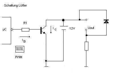

von Christian (Gast)
hallo,
also wenn ich das richtig verstanden habe,
sollte es dann so aussehen, oder?
von Volker (Gast)
Nein, nein,
+12V auf die eine Seite des Lüfters und an die Kathode der Diode, die
andere Seite des Lüfters+die Anode der Diode mit dem Kollektor des
Transistors verbinden, den Kondesator wenn überhaupt, dann an die 12V.
Gruß Volker
@Volker
Also dann so?
@Schoaschi
Danke für den Tipp, ich werd mich dahingehend schlau machen.
Christian
von Tobi (Gast)
jetzt hast du überhaupt kein +24V mehr...
von Tobi (Gast)
12V meine ich natürlich
von Chris (Gast)
@Christian: Wo ist der Lüfter und wo die 12V-Spannungsversorgung?
von Volker (Gast)
Nö immer noch nicht richtig,
wie Tobi schon sagte, fehlen die 12V.
Umzeichnung: die Kathode und den Kringel für den Lüfteranschluß von
Masse weg und dafür hier die 12V anschließen.
Möchte ja nichts sagen, hab auch mal klein angefangen, aber vielleicht
solltest du dich ersmal mit einigen Grundlagen beschäftigen
(Funktionsweise eines Transistors, speziell als Schalter)
Gruß Volker
