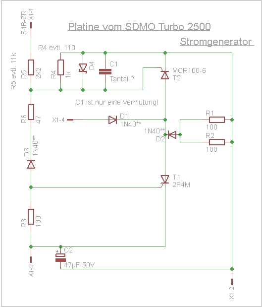

Hilfe: unbekante Platine/Schaltung im SDMO Turbo 2500 Stromerzeuger gefunden.
Gast #2088773
mein Kumpel und ich haben vor ~1 Moant einen gebrauchen Stromgenerator
SDMO Turbo 2500 gekauft.
Also ich gestern die Frontplatte abgenommen habe, habe eine nicht
angeschlossene Platine im Gehäuse gefunden und etwas zusammen gebastelte
Drähte.
Die Schaltung der Platine ist auf dem Bild zu sehen. Kann mir jemand
sagen, was diese bewirkt??
Leider weiß ich nicht was an die vier Pins auf der Paltine gehört, da es
keinen Stecker mehr gibt. Der Generator sollte aber eigentlich eine
sogenannte "AVR"-Reglung besitzen. Deshalb würde ich darauf tippen, dass
es sich um die Reglung handelt. Was zu den Thyristoren passen würde??
Folgende ist vorhanden, was man anschließen KÖNNTE:
- 230V: L1 und N
- ~12V Wechselstrom bzw Gleichstrom nach dem Gleichrichter
- eine Leitung kommt aus der dem Gehäuse Nähe Kurbelwelle
- eine Leitung geht zur Zündung
die letzten beiden sind über ein Bauteil verbunden, welches außen am
Motor verschraubt ist (zur Kühlung?). Das Bauteil ist vorne aus Metall
und von hinten vergossen. Es steht vorne "YP" drauf.
Das Kabel nach dem Bauteil, welche zur Zündung geht, wird zurzeit im
Bedienfeld auf Masse gezogen, um den Generator auszuschalten.
Aso: Der Generator läuft und schaltet auch auf "Vollgas" wenn die Last
erhöht wird. Aus dem Gehäuse der Kurbelwelle kommt eine Welle, welche
den Vergaser ansteuert.
Wäre wirklich super, falls mir jemand was zur Schaltung sagen kann oder
evtl. den gleichen Generator besitzt und nachschauen könnte. Den
Hersteller habe ich auch angeschrieben, aber bin noch nicht großer
Hoffnung.
Jedenfalls schon ein Mal vielen Dank.
Gruß Alex
Gast #2236930
Hallo Alex,
gestern hab ich interessehalber mein Güde GSE2700 Stromgenerator
geöffnet. Da ist auch eine platine drin. Der Schaltplan sieht etwas
anders aus als deiner (ich habe den Eindruck einer von uns zwei hat
einen paar Fehler gemacht). Im Anhang, was ich ermittelt habe.
Ich vermute, daß diese Platine mit der Zündung was zu tun hat. Bin mir
aber noch nicht sicher.
Ich muß den Generator noch etwas mehr öffnen, um dir sagen zu können wie
die Platine angeschlossen wird.
