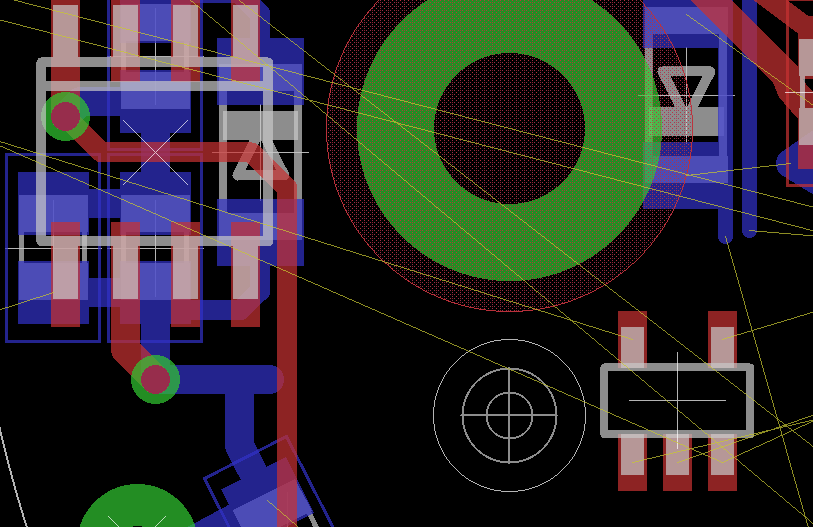

Ich mache hier grad ne Platine und bin grad dabei abzuwägen, ob ich hier
Abblockkondensatoren brauche oder nicht.
Also es ist hier grad ein analoger Teil. Im SOT23-5 Gehäuse ist ein
OPA336 (single-OPAMP) und links ist eine Referenzspannungsquelle im
SO-8-Package. Anhand dieser bekannten Größen kann man sich den Abstand
in der Realität sicherlich vorstellen - es sind nicht mehr als ein bis
anderthalb Zentimeter.
Worum es eigentlich geht: Im Schaltplan habe ich die verschiedene
Schaltungsteile natürlich schön gruppiert nach Funktion beieeinander.
Hier hat dann auch jedes Bauteil ordentlich seine Kondensatoren zum
Puffern usw. Die Referenzspannungsquelle hat halt
C_groß -> C_klein -> Regler -> C_klein -> C_groß
mit C_groß 10u und C_klein mit 100n
Mein OPAMP hat im Schaltplan
C_groß -> C_klein -> OPAMP
mit C_groß 1u und C_klein 100n
Jetzt wo ich alles layoute liegen diese Kapazitäten dann ja quasi direkt
nebeneinander und machen einen hiervon ja wohl überflüssig, also die
großen.
Ab wo macht es also noch Sinn jedem Bauteil seine eigenen Kondensatoren
zu spendieren. Braucht der Analog-Teil denn überhaupt einen großen C zum
Puffern? Hier springt ja eigentlich nichts...
Danke für eure Kommentare!

Der OPA336 ist ein eher gemächlicher OP.  Da darf der nächste
Kondensator auch weiter weg sein. Da braucht also keine extra
Kondensator für in der Schaltung. Auch 20 cm wären mir in diesen Fall
noch akzeptabel.
Den kleinen Kondensator (z.B. 100 n) direkt am IC braucht man bei
Digitalschaltungen und schnellen analogen Schaltungen, so ab etwa 1 MHz
Bandbreite. Bei hohen Anforderungen lieber einen Kondensator mehr und
ggf. Störungen die schon auf der Versorgung sind auch noch von langsamen
ICs fern zu halten.
Bei den Elkos dazu braucht man nicht für jedes IC einen. Die Elkos sind
für niedrigere Frequenzen wichtig, und da darf der Abstand größer (z.B.
10 cm) sein. Bei ICs (z.B. Langsame Schaltregler) die viel relativ
niederfrequente Störungen verursachen sollte der Elko trotzdem dicht
ran, weil der Strom auf den Leitungen stören kann.
